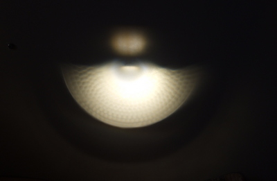

    Надоело с платами возиться) Решил корпус поделать... Что скажу, металлообработка крайне увлекательный и захватывающий процесс))

    Непонятно, почему не хочешь этот рефлектор с линзой попробовать. И не надо так мучиться с диодами.

    craz, ты имеешь в виду обычную выпуклую линзу по типу что в автолинзах? Если да, то пробовал. Пучок света не впечатлил.

    craz, Если есть тёмные пятна, то они и с линзой будут. Линза просто меняет размер пятна на выходе. Хотя тестил давно и на одном варианте разводки платы. Сейчас сделал новую... Надо вечером с ней глянуть. Кстати "повышай-нагоняй" не плохой, но он не сильно заточен под 1s включение акб. У меня они есть, я по первому времени хотел в рюкзаке обойтись 1s16p, но на повышайках вытянуть более 5вт мне не удалось. Поэтому пришел к 4s4p там кпд выше... Что при понижении, что на повышение.

    Ra3eR, Мы видимо, о чем то разном говорим. Фокусировать её надо от диода до передней кромки рефлектора. Должна быть короткофокусная.
    Получится типа такого, с вариантами.
