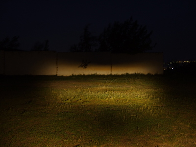

    Кстати, ездил вчера на "натуру". Фото позже.
    ---------- Добавлено 05.06.2018 в 00:07 ---------- Предыдущее сообщение 04.06.2018 было в 23:57 ----------
    Вот так стало с отражателем и с отсечением верхней засветки.
    Немножко осталось, но незначительно.
    ---------- Добавлено в 23:44 ---------- Предыдущее сообщение было в 23:07 ----------
    В общем, при данной оптической системе, лучше не получишь. Если только диод найти с особым расположением кристаллов. Но я такого не знаю. Чтоб вверху было ярче.
    Теперь можно подыскивать меньший радиатор, этот избыточен. Т.е. его можно вообще убрать, заменить на дюр. корпус.
    В целом доволен.

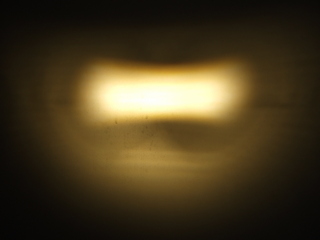

    Если у этой фары и вправду такой хотспот, то она мало чем отличается от линзовика.
    Только края размыты, само пятно равномерное. В качестве фары не подойдет.
    ---------- Добавлено в 07:25 ---------- Предыдущее сообщение было в 07:02 ----------
    Вот так должно быть (с вариациями).
    выглядит неплохо, если на козырек наклеить фольгу, пятно под колесом не станет меньше?
  10. #24520
    Нет, поскольку козырек изнутри практически не освещается. Он выполняет механическую защитную функцию. Можно и без него, но тогда линза торчать будет.
