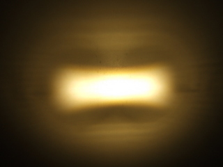

    Подрезал реф под трипл
    и спаял светодиоды . Правильнее было бы наверное наоборот сказать... ) Но не суть) Запустил на минималках, в целом особо ничего не поплыло(в плане фокуса и выходного пучка света), что очень удивило и это плюс. На вскидку, чтобы получить ближний и дальний, достаточно двух светодиодов... 3й в целом... не понятен) Вообщем вечером когда стемнеет посмотрю более детально, заодно и фото сделаю. А так видится следующий вариант, 2 на ближний и 1 на дальний. Токи такие: на один минималку 350ма, чтобы светил в ближнюю зону, на второй 1000ма и на дальний 1500ма. То есть приблизительно такое соотношения по мощности. минимум, средне и максимум(на дальний), чтобы пересвечивало ближний\ие.

    Цитата Сообщение от Ra3eR Посмотреть сообщение
    craz, Смотря где они и какой яркости.
    Слепят, но несильно вроде. Но раздражает. Хочется по феншую..
    Покрышку освещает, что тоже не фонтан..))
    Вот кстати, соответствие пятен на стене и в натуре. Ближнее темное пятно. Хорошая корреляция.
    Последний раз редактировалось craz; 30.05.2018 в 11:28.

    craz, Я бы так оставил, судя по фото паразитки не большие. Четкая стг не нужна. Даже у большинства автоксеноновых заводских линз стг не четкая, а слегка размытая. Так утомляемости меньше. Чем с четкой стг.
  6. #24446
    Ra3eR, да, по соотношению яркостей пятна и засветки вроде нормально. Но в натуре если, это прислепливает, это если осторожно .. Ладно, поэксперементирую.

    craz, по такому фото впринципе не понять мерзкая засветка или нет, надо снимать со стороны пешехода или авто.

    Так уж и "в принципе"?) Знающий человек разберётся.

    craz, плохо что провал есть между зонами, это скорее всего и не нравится. У меня с нынешней фарой такая же проблема.
