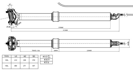

    13
    А вот такой вопрос. Как не ошибиться с длиной и ходом подседела? Если пишут 480 мм, то это что, полная длина в выдвинутом состоянии? У меня вот сейчас обычный штырь до конца в раму не задвигается, но я померил, на сколько он торчит в рабочем положении и, с учетом "пыльника" регулируемого штыря как раз должен подойти 150 мм, если его корпус полностью поместится в раме (а, если я правильно понял, то часть, что уходит в раму, будет около 300 мм)
    Во, нашел картинку
    Походу, точно влезет и даже позволит опускать седло ниже, чем сейчас с обычным штырем.
