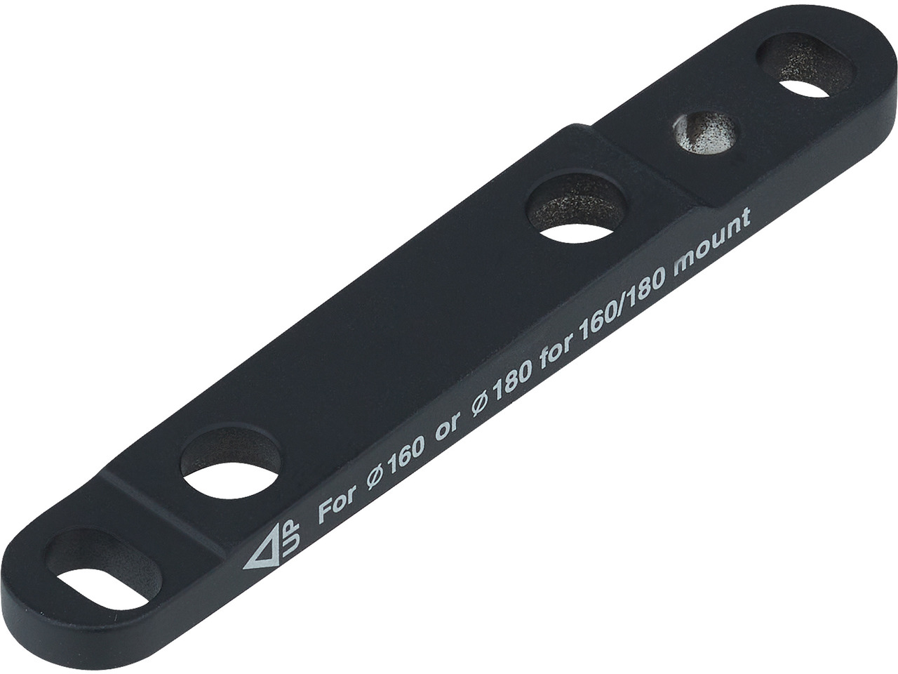

    Но 160мм ротор работает не всей дорожкой..
    а где ты видел, чтобы колодки шимы на 2 поршня работали по такому ротору на всю дорожку? Как они это будут делать, если высота колодки существенно ниже высоты дорожки ротора?
    Вопрошающий просто всем трахает мозги, вместо того, чтобы просто посмотреть внутрь калипера, либо достать колодку и совместить ее с ротором по наружным радиусам
    И я запросто это могу доказать ибо у меня такой же калипер и такой же ротор
    И во-вторых, как его монтировать под 180мм???
    ты не поверишь, но есть описание, для 180 там должна быть другая площадка на вилке.
  2. #23172
    Т.е. данная вилка не предполагает 180мм?
  3. #23173
    я в 3й раз повторяю что на моем веле, производитель супер жлоб, зажопил поставить ротора чуть подороже из-за этого кажется что площадь ротора не полностью работает
    по факту там максимально колодка ка только может прижимает диск с верхней кромки до центра
    а из-за выреза на самой колодке внизу, чтобы можно было легко ставить колесо обратно в калипер, она так же не цепляет 1-2 мм ротора снизу
    по этоу уже заказал подходящий ротор под этот калипер и колодку))
    жаль конечно что геморой с установкой 180мм, но думаю меньше давления на вилку будет. вилка карбон кста
  4. #23174

    ты не видишь, что нижнее отверстие находится в другой плоскости?
    Радиус у 160-го другой, закругляется сильнее. Разная плоскость выставит калипер под другим углом под иной радиус ротора.
    ---------- Добавлено в 23:13 ---------- Предыдущее сообщение было в 23:09 ----------
    отверстия для калипера там только 2 и никуда он не переставляется
    https://www.bike-components.de/asset...960/408843.jpg
    Это другой разговор, а то по фото калипера показалось, что верхняя плоскость у калипера изогнутая и допускает установку под углом.
    Может его перевернуть надо, переходник этот? Надпись UP чтобы вниз смотрела для 160-го.

    UP оно и в Африке ВЕРХ..
    Очень странный получился переходник..
    Он же еще и для крепежа 160/180мм, но хоть тресни не вижу я между нижними отверстиями 20мм..
  8. #23178
    Цитата Сообщение от WeekendRider100 Посмотреть сообщение
    Радиус у 160-го другой, закругляется сильнее. Разная плоскость выставит калипер под другим углом под иной радиус ротораго.
    что у тебя там выставит куда, когда на калипере площадки в одной плоскости, а на адаптере в разных?
    По моему, в одном и том же положении он не может подходить для 160 и для 180, надо что-то менять.
    ---------- Добавлено в 00:34 ---------- Предыдущее сообщение было в 00:33 ----------
    Я бы просто чтобы посмотреть перевернул бы его и глянул как сядет калипер на ротор, ездить никуда не надо, просто посмотреть.

    Возьми такой же ротор и приложи к нему колодку от шоссейного калипера, а потом сравни с фотографией вопрошающего.
    Вы пытаетесь решить проблему которой нет.
