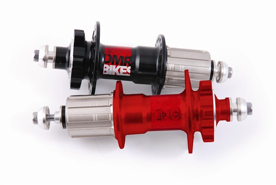

    Посоветуйте недорогой и надежный эксцентрик на 170.
    Стоковый достал. Не понимаю как из дропаутов колесо периодически начинает выпадать.
    Вроде крепко держится...

    У тебя ж там Сарма недалеко. Спроси у них. )
    Меня в своё время это тоже достало и я взял себе Хоп (расово верного синего цвета).
    Правда, недорогой -это совсем не про него. )

    Точно, у них 170 появился. Раньше не было

    loljeene, вот такую конструкцию, нарезанием внутри М6, не воспрозвести?
    Правда, недорогой - это совсем не про него. )
    Я бы брал только Хоп.
    В прочих под рычагом обычно есть пластмассовая деталь, которая продавливается со временем, твердеет и сжимается на морозе.
    Плюс большое OLD сильнее расшатывает дропы.
    В итоге один знакомый прилетел в сугроб вместе с велосипедом, но отдельно от заднего колеса, у которого как раз такой эксцентрик был (и это забираясь в подъём - перескакивал ямку, не на спуске).
    Нигде ни на чём никогда не имел подобных проблем, в тч и на этой раме в период катания с хопоэксцентриками.
    Хопы и на чейне сейчас есть, и на БК, я думаю не проблема прицепиться с ним кому-нить в совместный заказ.
    http://www.tredz.co.uk/prodimg/32576_1_Zoom.jpg
    тоже раскручивается

    тоже раскручивается
    неправда
    будучи затянуто нормально никогда не раскручивается
    но под эксцентриковую втуку не катит
