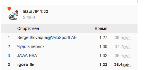

    Цитата Сообщение от ЮРа NAKAMURA Посмотреть сообщение
    и как катиться на передней 30, если задняя на 42 ?
    Примерно так же, как на передней 22-й баянного тройника и задней на 32.
    А вот так катится, если спереди 30, а сзади 11.
