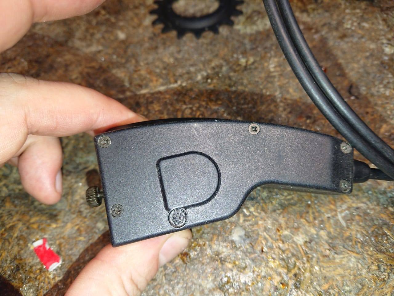

    Камрады. А если этот кликбокс разбирать, никакая пружинка не улетит в неизвестном направлении?
    Эээ, походу у тебя кликбокс разборный, под тягово-толкающий трос. И манетка хомутовая под любой руль. Интересное приобретение! Если надумаешь кликбокс разбирать, кинь фоточки?
    Разборный

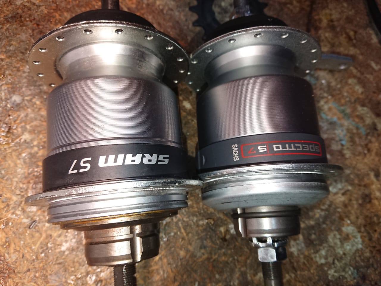

    Ну чё, поздравляю, зачётный набор, ещё и Сакс Супер 7 ранний, с тягово-толкающей проволокой... Сколько отдали за такие сокровища? Вот с таким курком и кликбоксом можно, пожалуй, и на барана, и на вертикальные дропы, и на что хошь... забрызгал монитор слюнями СРЭМ тож ножной? где обвес за 5к?
    Не развалится курок, вот видос с разборкой:https://viyoutube.com/video/MZbkx-w2...644.1560612294 и кликбокса в том числе, Тарас, с последующими переключениями, как тебе нравится
    Тока у меня касперский ругается на него
    Пока искал разобранные кликбоксы Ы7 олд-типа... Любителям СРАМоСаксов для ознакомления:https://www.google.com/url?sa=i&sour...&ictx=3&uact=3
    почти все модели. Много фот разобранных планетарок, взрыв-схем и картинок
    Пока что мой СРАМоСакс выглядит так:
    Поставил облегчённую систему с топталками сплошь на промах, гелевое седло спортивного типа с задранным носом, люмовые руль-палку с рожками на перевёрнутом спешевском выносе 135мм, звёзды 40:19 (Тарас, спасибо за запас звёзд с нержи исчо раз)
    Гнал щас по трассе за автобусом в пробочке 35кмч километров 5
    Хотел оставить переднюю люмовую красную звезду 38Т - но нет, цепь не даёт, либо провис большой и натяжок в раму упирается, либо внатяг становится всё и туго крутится, и звенья выжимал, и цепи менял разной степени ушатанности. Да и вообще, потом уже вспомнил, что 38:19 низя, 2:1 же получается. Подошло только со звёздами 40:19, либо старое лайтовое передаточное 38:20 оставлять (крейсерская скорость недостаточна для меня, лося)... Вот недостаток вертикальных дропов... А кто-то кричал: "Планетарка и вертикальные дропы несовместимы! И натяжок этот для китайских бромптонов!"

  5. #22475
    http://images.vfl.ru/ii/1560606838/b...8/26896088.jpg
    Разборный
    http://images.vfl.ru/ii/1560606899/0...7/26896092.jpg
    Приехало!
    Никакая не улетит.
    Нет там пружинок, которые как то среагируют на открытие кликбокса.
    Есть одна маленькая, которая задает программу перемещения пластиковой зубчатой рейки, которая крутит вал с эксцентриками, которые двигают толкатели.
    На мой взгляд, такая система хороша тем, что на четкость переключения никак не влияет расхлябанность проволочного привода от манетки, программа то в кликбоксе.
    Как видишь, один винтик под пломбой, 98, это, что интересно, год?
    Так то вполне возможно...
