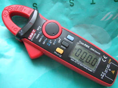

    ---------- Добавлено в 16:07 ---------- Предыдущее сообщение было в 15:55 ----------
    Замерил щас ток вот этим прибором, получилось 920 ма.
    Кто знает почему?

    Кто знает почему?
    сделай замер классическим амперметром
    токовые клещи, как правило, для значительных токов
  10. #22480
    Классическим как раз получается заниженное значение 600-620 ма. Погрешность вносит амперметр, вернее его внутреннее сопр.
    Поэтому клещевой показывает истинное значение. И точность у него до миллиампера, он на датчиках Холла.
