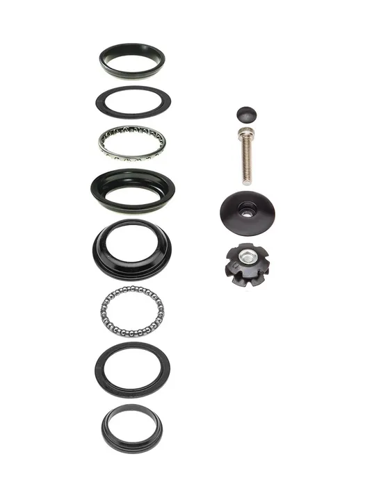

    Можно ли заменить рулевую такого стандарта https://ir.ozone.ru/s3/multimedia-5/...6074029001.jpg
    на что-то понадежней без замены чашек ?
  4. #22394
    Вероятно, нет. Можно шариками подходящего диаметра в нужном количестве, без сепараторов, заполнить чашки, надёжность несколько возрастёт.
