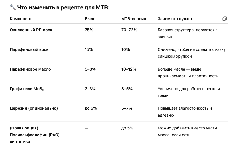

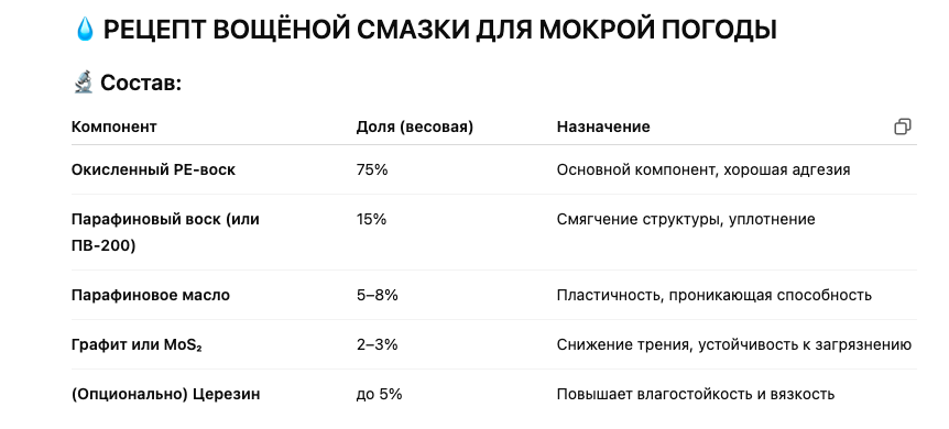

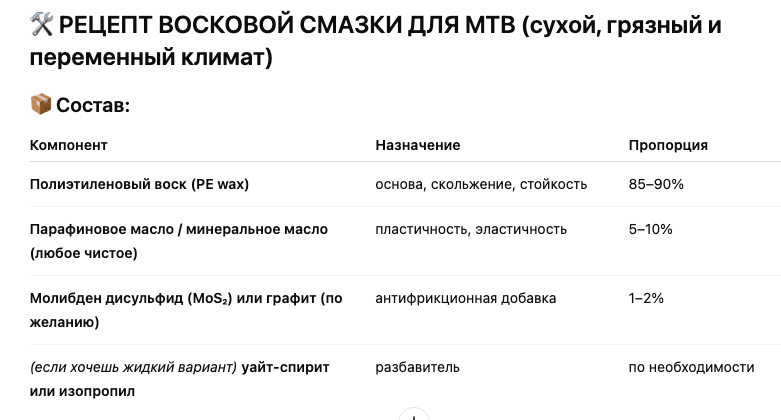

  7. #22367
    Пообщался с ИИ на предмет замены фирменным воскам - предлагает делать на основе окисленного PE-воска
  8. #22368
    красный грэвел карбон CWIND GT30 8.5kg
    Bucharest, Romania
    3,230
    Полиэтиленовый воск ПВ-200 и его окисленный вариант видимо будет работать не хуже с добавленным минеральным маслом чем воск/парафин.
    "Парафиновый воск" - явно просто твердый парафин.
    Парафиновое масло жидковато на мой взгляд, но если оно есть, то и пойдет вместо любого минерального масла.
    Разбавлять изопропилом смесь полиэтиленового воска и масла выглядит крайне сомнительным, изопропил с ними не смешивается по идее.
    Специально искать полиальфаолефин смысла нет, ничего особенного он не даст для цепной смазки.
    Графит тоже смысла нет добавлять, ибо он грязен
    А так смесь вполне выглядит норм, только полиэтиленовый воск становится жидким при заметно более высокой температуре чем парафин

  9. #22369
    Из наших ре-восков рекомендует вот так
