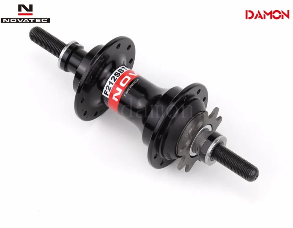

    Вот червячки на 20 отв. я на Тао видел
    И такие
    20 отв, OLD 110 мм
    Все хожу вокруг них, но драйвер на 10 зубов смущает
    Обод на 20 отв. принципиален?
