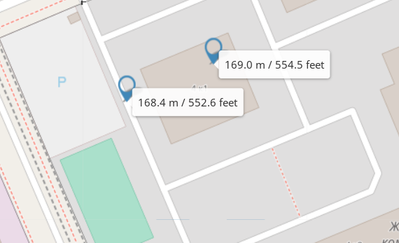

    Найти реальную высоту на картах. https://www.freemaptools.com/elevation-finder.htm
    Установить её в настройках Navigation > = > Set Elevation
    Только на крыши домов не тыкайте, а то ж вот: Дорога - 168 метров, крыша 22 этажного дом рядом - 169 метров.
