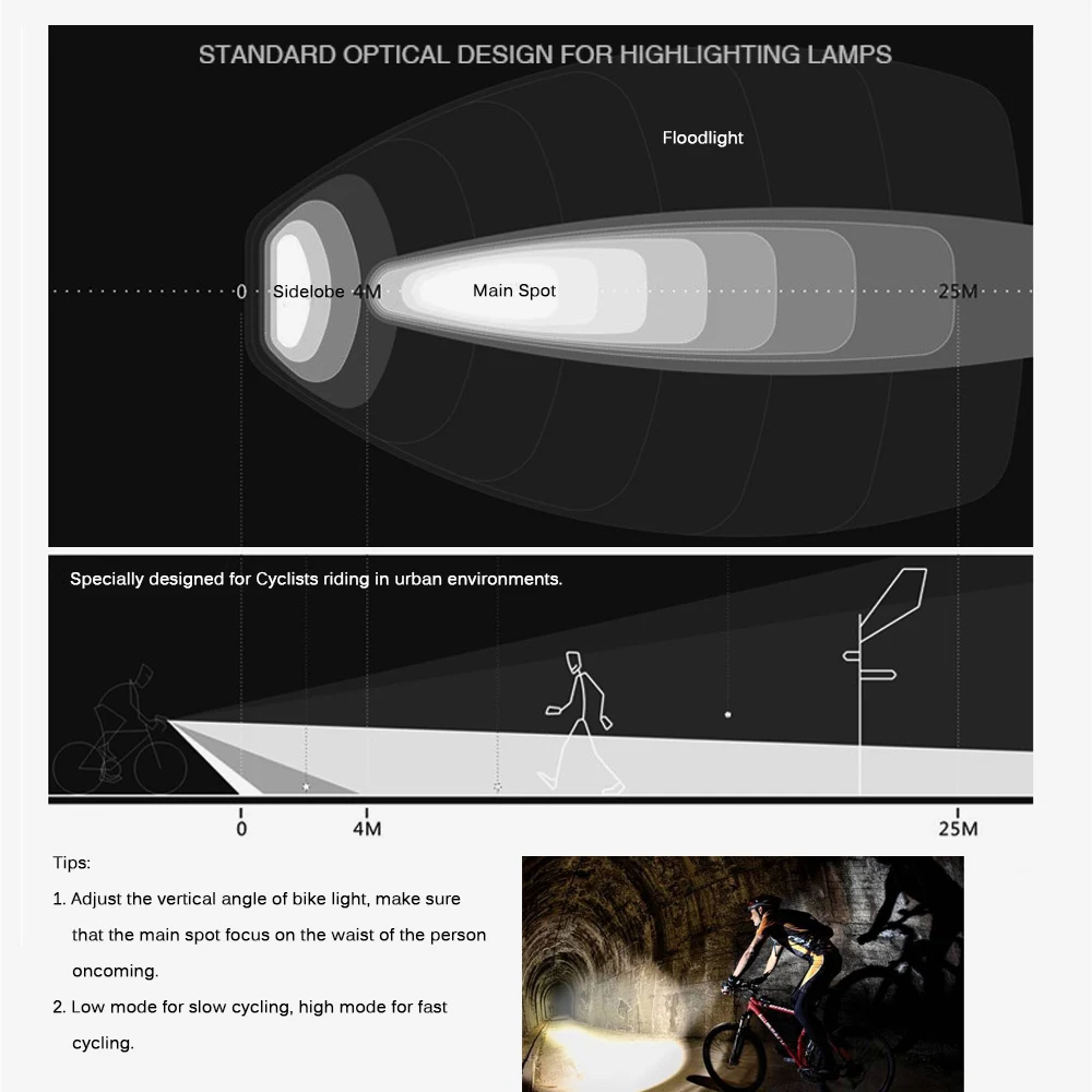

    Посмотрел описание интересная вещица.
    Даже на одной из осветительных диаграм показано что эта фара не слепит.
    Что ещё нужно для счастья и за такие разумные деньги ?

    https://ae01.alicdn.com/kf/HTB1eD_rQ...Xq6xXFXXXp.jpg
    Чем она лучше/хуже Meilan X1?
    Забавно, но картинка распределения света точно такая же. Несмотря на то, что мейлан создавался по типу автомобильной оптики, а у вышеуказанной - два светодиода круглых.
    Китайцы воруют друг у друга описание?
