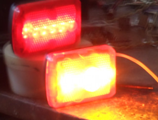

    Наконец-то сподобился мигалку сделать из фикспрайсного фонаря. Поставил 3 одноватных диода, один в коллиматор. Каждый через свой AMC7135. Пять режимов мигания. Днем должна быть хорошо заметна. Мигалка-зверь.

    Три одноваттных и один в 3 ватта это не одно и тоже. Именно для дневного катания. Особенно ближе к закату, когда солнце низко. Почему не 3 ватта+2 мелких для группы и для ночи?
    как показывает практика даже три одноваттника уже слишком для ночи.Днем более менее.
    А потому, что у меня есть хорошие желтые одноватники. Их и поставил.
    Потом может, поставлю отдельный выключатель диода в линзе, для ночи. От него наибольшая яркость.
    Да и вообще, 3 по 1 лучше, чем 1 на 3.

    Я его уже прицепил к велу, разобрать геморно. Но там ничего особенного. Полностью используется штатный корпус, управление, кнопка вкл., режимов. Выведен только провод питания. В выкл. состоянии потребление ноль. Диоды на пластине алю, которая через втулки прикручена к наружней пластине.
    Кстати, гораздо интереснее крепление к велу фонаря. Т.к. я часто езжу с грузом на багажнике, его нельзя прикреплять под седлом. Приходилось раньше прикручивать каждый раз фонарь на сам груз. Теперь проблема решена. Как запатентую в американской USPTO, так выложу фотку.
