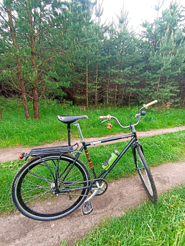

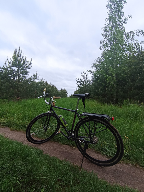

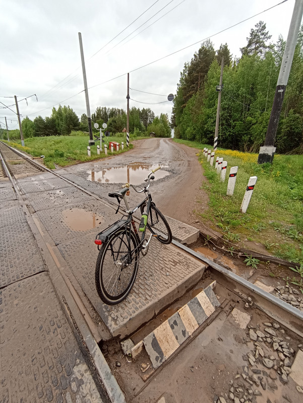

    myxo, не могу понять, ты так отполировал седло, или искусственно "состарил" фотографии? )

    Попой отполировал седло, лаптями шлифанул педали и стер протекторы у одной покрышки чуть не до слика.
    Все говорят мало езжу, а лишь только фотографирую.

    Пусть говорят, если хотят ) Так держать! Покрышка - расходник. Как здесь уже не раз упоминалось, передняя, почти вечная, менять только заднюю и всё.
