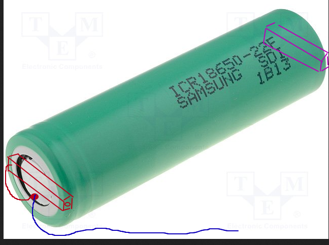

    Всё проще чем тебе кажется.
    1) Я говорил про магнитиками провода примагничивать к зарядке. Либо наоборот на аккумулятор. Или туда и туда. Прикладываешь провод и сверху магнит. Всё, зарядка пошла.
    2) На проводах, по середине, зачищаешь изоляцию и к ним крокодильчики. Зачищаешь не напротив друг друга. А поверх подбираешь или кембрик от более толстого провода, особенно хорошо будет силиконового. Или ниппель от советского велосипеда. Или в рыболовных продают тоже типа ниппеля, только очень мягкий (кембрики-трубки силиконовые). Отодвинул, зажал крокодилы или провод прям примотал сверху. Зарядился - назад кембрик.
    3) Вариант усовершенствовать твою синею изоленту
    Вот такие контакты припаяй параллельно, у обоих полюсов и замотай также изолентой (чтобы они лежали прям на твоей батарейке), а потом просто вставляй в них провода от зарядки.
    Нарисовал как смог
