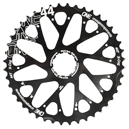

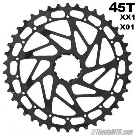

    На что заменить звезду 42т на кассете xx1? Может кто уже "проворачивал" подобное?
    Остальные звезды в норме, а на 42-й проскакивает под нагрузкой.
    Накопал на данный момент:
    Oneup
    Отзывы не лестные, ценник 90 долларов. Но 44т, не знаю, надо ли...
    Wolftooth
    Отзывов нашел не много, нейтрального содержания.
    Есть варианты 42, 44 и 46. Ценник примерно такой же.
    Revolutioncomponents
    Цена - 130 долларов. Выглядит симпатично)) Отзывов не нашел.
    Leonardi
    45T. 65 евро. Отзывов не нашел.
    Насчет возможности покупки в каком-либо из конкретных магазинов пока не заморачивался.
    Посоветуйте, пожалуйста.
    P.S. У Гарбаруков такой замены вроде нет. Или плохо искал?

    Цитата Сообщение от Αλέξανδρος Посмотреть сообщение
    DarthVet, а как её переклепать?
    там просто по периметру отверткой поддевается и снимается. Обратно еще проще
    65-130 евро за одну единственную алюминиевую звезду. Предлагаю послать их лесом
  7. #2127
    Hooters, OMG! Вот так просто! Поверить не могу!
    ---------- Добавлено в 15:50 ---------- Предыдущее сообщение было в 15:50 ----------
    Ну да, может поискать изношенную кассету, где цела 42т.
    ценник 90 долларов.
    Ценник 2-х кассет Sunrace 11-46
  9. #2129
    Это можно но звезда иногда нужна.
    Еще есть ЧПУ, модельки нет.
    Еще вариант напильником доработать)))
    зы. Странно, что в Срам придумали звезду с такой легкой заменой, а на что менять не придумали
  10. #2130
    Они не думали ее менять. Они просто на винтиках съэкономили при сборке
