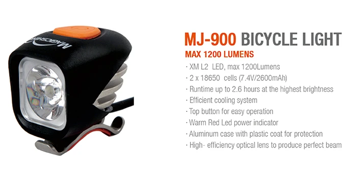

    Тут заказал велофару MagicShine MJ900 и призадумался правильный ли выбор сделал?) Стоит 3000 руб такая фара?

    Kompilator, исправил MagicShine MJ900

    перегрев гарантирован

    Из-за того, что радиатор с толстыми ребрами находится сзади фонаря?

    Угу. Нормальные фонарики даже с обдувом на скорости меньше 25 перегреваются летними ночами. А тут такой мелкий, еще и радиатор в аэро тени.
    Меня удивляет наглость Маджикшайновцев, вроде серьёзная контора, а не стесняются врать в рекламных картинках.
    1200 люмен ? Это как ???
    XM-L2 своим лучшим бином U3 выдаёт 1200 люмен лишь при 25 градусах Цельсия.
    Однако, я сильно сомневаюсь, что при таких габаритах на макс. яркости диод будет холоднее 75°C, и это если немедленно ехать. При такой температуре, яркость упадёт до 1100 лм.
    PMMA оптика так же "отъедает" свои законные 10%, в итоге имеем 1000 лм.
    Это первое несоответствие реальности, которое бросилось в глаза.
    Второе несоответствие.
    Заявленное время работы на максимальной яркости в 2 часа 36 минут не стыкуется с заявленной ёмкостью батареи (7.4 в, 2600 мАч).
    Посчитаем ёмкость АКБ: 7.4 вольта * 2.6 Ач = 19.3 Втч.
    Простым делением вычисляем время работы на макс. режиме: 19.3 Втч : 10 Вт = 1 час 55 минут, что на 40 минут меньше указанного в паспорте.
    Ну не суки они ?

    Да и ценник как-то не соответствует. Есть в похожем форм-факторе - но в 10 раз дешевле (но без батареи). http://www.banggood.com/ru/LED-Bicyc...?rmmds=myorder Драйвер, кстати, не со всеми пауэрбанками корректно дружит. Да и ЮСБ-разъём - не лучшее решение. Проще так Meilan X1 с Алиэкспресса заказать - хоть полноценная фара за 1000 рублей.
    Да небось со степдауном указывают. Все так делают ))
    Или, как вариант, у них есть опционально более крутой батерпак с 3400 или 3500 аккумами. И рантайм указывают для него.
