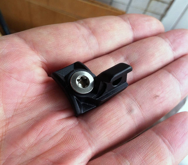

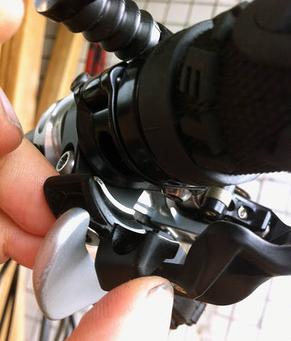

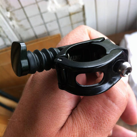

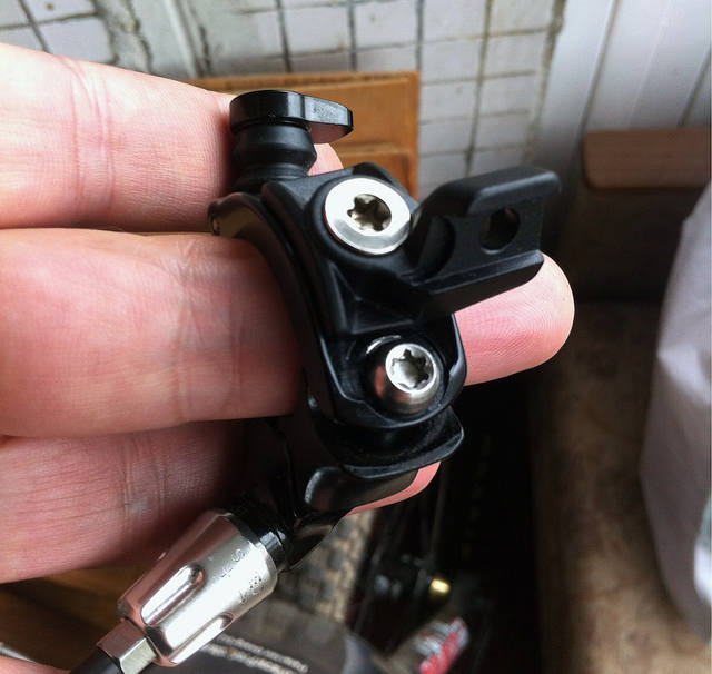

    Gebo, а что за модель? у меня вот такой. написано "designed specifically for Matchmaker systems",
    а в натуре это выглядит вот так:
    манетка монолитно смонтирована на хомуте, хомут обжимает руль, а снизу болтиком крепится штучка, которую в руке держу.
    Последний раз редактировалось guildenstern; 01.09.2013 в 12:37.
    манетка монолитно смонтирована на кольце, кольцо обжимает руль, а к кольцу снизу болтиком крепится штучка, которую в руке держу.
    насколько я понимаю, там любая модель может идти в одной из нескольких комбинаций (правая / левая + обычная / матчмейкер)
    собственно, я пытаюсь понять - имеет ли смысл связываться с матчмейкеровым креплением, так-сказать, с прицелом на будущее
    если не сложно - можешь в другом ракурсе сфотографировать? на этой фотографии, увы, не очень понятно, что и как
    что неприятно, на офсайте РШ на эту тему ни фига нет

    манетка, вид снизу со стороны хомута:
    "штучка", переходник для крепления чегонить на хомут манетки:
    всё в сборе, вид снизу:
    вот так как-то
