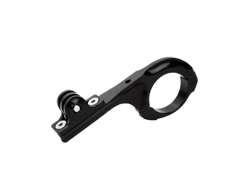

    Пока на работе тихо, решил немного поконструировать.
    Имеются две народные фары и один батарейный блок. Крепление каждой фары осуществляется на выносные штанги для ГоПро.
    Батарейный блок размещается в сумке под седлом или на раме.
    Тыкать в кнопку на корпусе каждой фары не очень удобно. Особенное, если надо быстро сменить режим.
    Хочу коммутировать этот зоопарк через один блок управления, установив где будет удобнее.
    Засада исключительно с выбором дополнительных разъёмов под вынесенные кнопки управления.
    Считаю разъёмы хт30 слишком громоздкими на эту роль.
    Питание фар оставляю штатное - 5,5*2,1мм. В блоке две "мамы" для самой фары и один "папа" - для подключения батарейного блока.
    Кнопки управления тактные, по одной на каждую фару.
    Вариант 1.
    Блок управления размещается между фарами. От каждой фары к блоку тянутся по четыре провода (два от кнопки и два от питания).
    Конструкция полностью модульная. Всё заменяется, разбирается и собирается. При необходимости наращивается и укорачивается.
    Остаётся открытым вопрос герметизации контактов в блок управления.
    Вариант 2.
    Блок управления спарен с одной фарой. Вторая подключается к блоку четырьмя проводами (два от кнопки и два от питания).
    Конструкция частично модульная, разбирается и собирается. Одна фара является основной.
    При необходимости, вторая фара снимается/заменяется, провода наращиваются и укорачиваются.
    Вопрос прежний - герметизация подключения второй фары.
    Вариант 3.
    Блок управления спарен с обеими фарами. Вся конструкция объединена на манер "совы".
    Конструкция единая, не разбирается и не собирается. Меняется только батарейный блок.
    В общем, проще купить "сову" - меньше, легче, дешевле и т.п.
