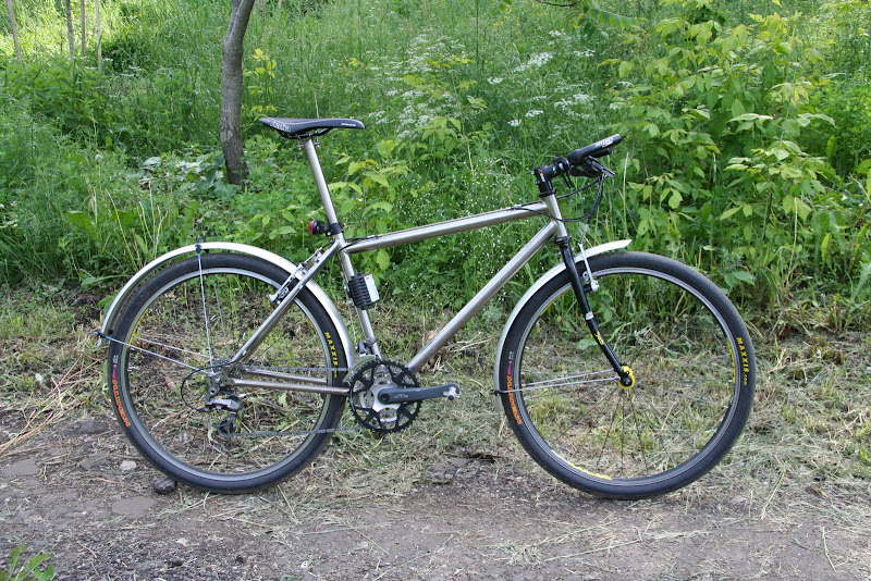

    Пришлось, сейчас шток примерно 190 (после наварки было больше, чуть не 210, но из-за некоторого недоразумения при сборке его укоротили сильнее, чем я планировал).
  4. #14
    Наконец поставлена 952-я система. Вернее, получился сложный компот: каретка Dura Ace BB-7700, 952-е шатуны (175мм) и родные самовыжимные кареточные болты, паук от Middleburn под стандартные звезды 104/64, звезды 48/36/26 от FC-M771 и бонки от FC-M760.:D
    При установке каретки с таким коротким валом (109.5) всегда есть две опасности: что шатуны будут цеплять за перья и что передний переключатель не будет работать с таким маленьким чейнлайном. Однако тут повезло: перья у Рапидовской рамы достаточно узкие, а переклюк стараниями Олега Бондаренко вполне работает. Зато q-фактор маленький.
    Паук от Middleburn пришлось дорабатывать напильником: средняя звезда с внутренним диаметром 88мм не вставала.
    По весу, как ни смешно, выигрыша не получилось: как было около 900 грамм, так и осталось (к сожалению, мы забыли взвесить правый шатун в сборе перед установкой, так что точный вес не скажу).
    Про ощущения пока сказать сложно - я уже больше месяца катаюсь с потянутым коленом и поэтому только в прогулочном режиме, причём в основном на другом байке. Но с эстетической точки зрения, кажется, стало более гармонично.
    Свежие фотографии с семейной прогулки:
    Вес сетапа как на фото - ровно 14кг.

    очень понравился. красивый ригид такой. по городу прям мечта
  7. #17
    Красивый велик. Тормоза XTR бы сюда.
    Паук Middleburn, если честно, как бельмо на глазу здесь.

    Тормоза XTR лежат в загашнике, но не уверен, что они подружатся с полноразмерными крыльями. Стоящие сейчас Tektro хороши тем, что у них рычаги длинные. Ну и полегче чуть-чуть, ведь XTR всё-таки параллелки. Впрочем, поживём - увидим, может, и поставлю.
    Видимо, это из-за того, что звезда чёрная - так-то он по цвету не сильно отличается от родного пятилапчатого. Можно подумать о замене большой звезды на серебристую. Ну или паук в чёрный цвет покрасить.

    Свежая фотосессия на природе (по клику на фотографию откроется весь альбом). Из нетривиального - видно колхозное крепление заднего крыла к ушам для багажника; без него крыло дребезжало и болталось, с ним держится прочно. Крепёж велокресла из-за малого q-фактора больше цепляется за колени, чем раньше, но вроде не критично.
    Фотограф (дядя за 100кг весом) тоже прокатился, вроде всё выдержало.
    Обновил заодно таблицу с весами компонентов.

    А он подходит на ХТР? Это не самоделка?
