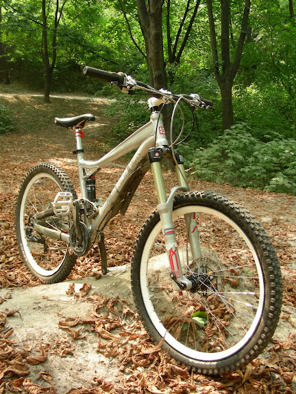

    http://lh4.ggpht.com/_lyp4nkmNrgk/TG...5_silver_6.jpg
    тормозы - Hope X2 183mm
    руль - RaceFace SIXC (730mm)
    вынос (на фотке другой) - Syncros FR (50mm)
    система - SLX double 170mm
    педали - NS Bikes Aerial 2009
    X.7 2010 short cage
    седуха - WTB Pure V Pro
    подседел - Controltech Team Issue
    успок - DMR Chain Reactor MKII Dual, верхняя часть "банана" срезана (где крепление на трубу)
    по мелочам: таки переполз на 9ск. и поменял переднюю втулку (Чозен, ибо Новатек ацтой - грязезащита очень условная, подшипники начали клинить)
    амморт - такое... не радует. будет DHX-A 5.0 low volume (HV на эту раму низзя)
    может со временем будет вынос чуть легче - этот весит дофига, но очень подходит по геометрии: рулежка стала интуитивной, типа "куда смотрю - туда и еду". с 60мм АКА-ой периодически недоруливал.
    с этим рулем и выносом наконец-то начало получаться ездить контруклоны на нормальной скорости - так чтобы трава шуршала по перчатке с внутренней стороны поворота
