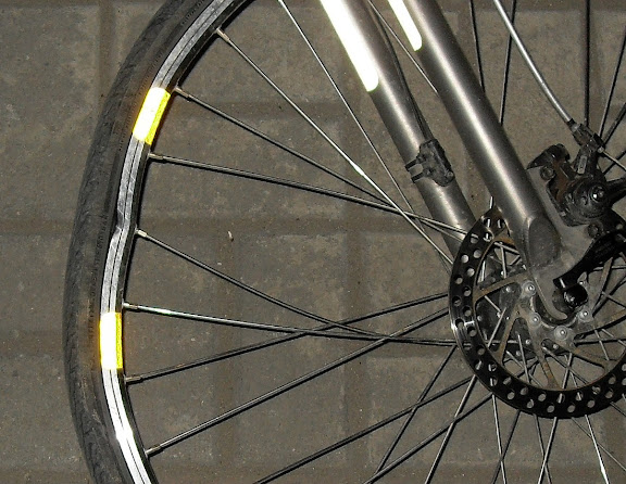

    Ну, вот недавний пример:
    И всё равно жёсткая вилка для меня безальтернативна.
    Я ни разу не пожалел, что отказался от амовилки.
    Практика - критерий истины
