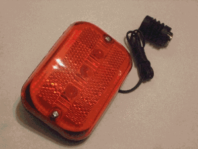

    ProFfeSsoRr я из Ульяновска, поэтому не знаю найдешь ли ты такие же компоненты.
    [attachment=20551:4.5.jpg]
    Я в том году сделал себе самодельный фонарь на 5-ти светодиодах 80 кандельных, рассчитанных на 3,5 Вольта и 180 миллиАмпер. Корпус самодельный, немного не продуманный и в связи с этим буду переделывать. Вечером постараюсь фотографию выложить, сейчас найти не могу
    Задний габарит светит ОДНИМ светодиодом, при торможении загораются все ТРИ. Стоит 70 рублей
    И купил буквально вчера налобник, для удобства. Чтобы не надо было фару снимать. Питается такое чудо от 3-х батарей пальчиковых, а также можно аккумуляторных Ni-Mh. Даже переделывать ничего не надо, все предусмотрено производителем. Три режима работы: 1 светодиод работает, все 7 и они же моргают все. Налобник регулируется по высоте. Стоит всего 158 рублей.

    EDUARDru73 Н-дя, ни отражателя, ни линзы. Боюсь, светит оно сильно, но реального проку немного. Или я не прав?
    P.S. Вообще, мне свет для города нужен. То есть в целом освещение как бы есть, только "вот эти 10 метров" или "вот в этом дворике" ничегошеньки не видно. Поэтому я и считаю, что Р7 чересчур дорогой для таких целей.

    ProFfeSsoRr сверху я на него надеваю козырек в городе, потому что слепит народ. А свет как раз ближний, т.е. уже под передним колесом все видно. Причем так приятно ездить, когда знаешь что под колесами. Особенно в лесу
