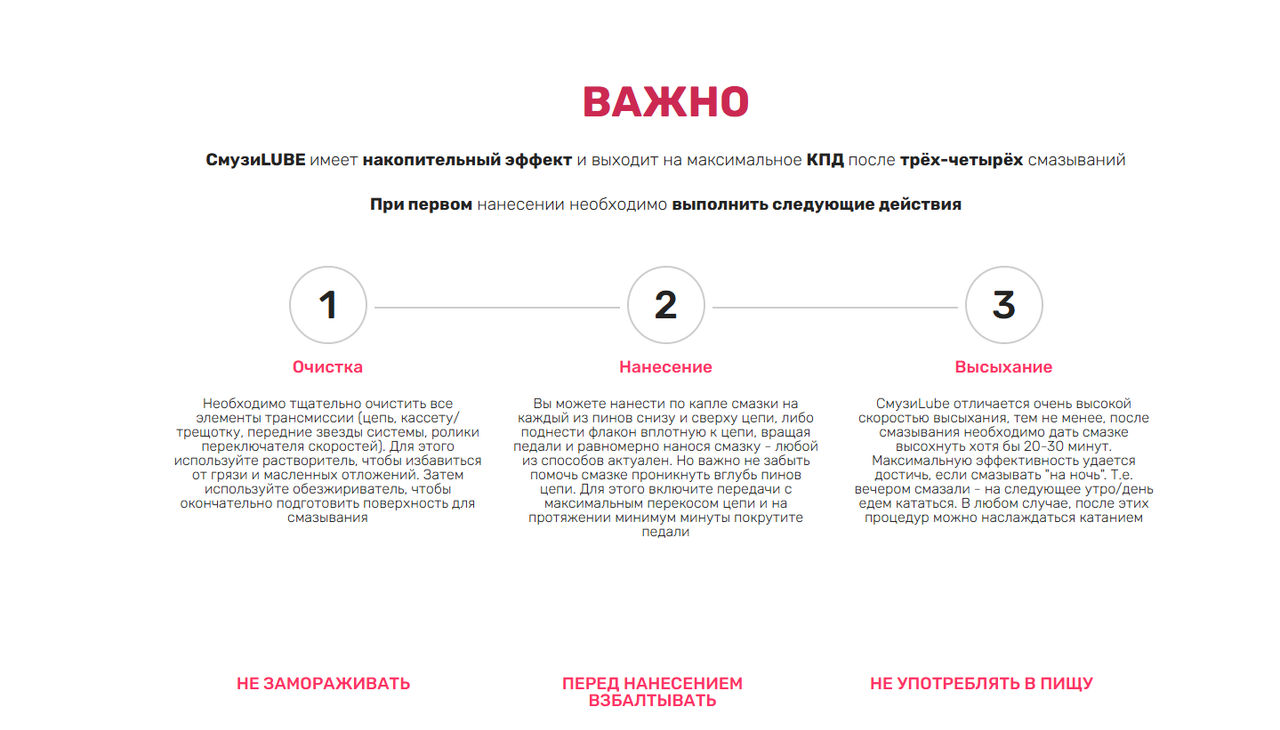

    Если почитать правило нанесения парафиновой смазки, то увидим, что сначала цепь нужно помыть (обезжирить), потом наносить смазку. Цепь моется один раз, перед первым нанесением. Далее, просто протираем тряпкой, и прокапываем пины. Смазка имеет накопительный эффект, т.е. при каждом последующем использовании, эффект улучшается.
    А если маслом, потом парафином, то считай, парафин выкинул, т.к. он стечет по этому самому масло. Лично я пользуюсь Смузи. Жидкая смазка, хорошо проникает в пины, после высыхания, не пачкается. И для чего переворачивать байк, тоже не понял.
    Было уже обсуждение. Я за промывку каждый раз, так как мельчайшего песчаного абразива из, казалось бы, внешне чистейшей цепи при мойке лезет прилично.
    Да пожалуйста. Я лишь привел инструкцию самого производителя.

    На парафине его быть не должно. Мыть каждый раз цепь перед смазкой на парафине - пустая трата времени, сил и смысл в парафинке испаряется сразу
    пощёлкать передачи и покрутить цепь под всеми возможными углами перекосов. чтобы смазка лучше распределилась внутри роликов.
    можно не переворачивать, а на стойку повесить. но она не у всех есть +)
    Интересную картинку нашёл по контролю за трансмиссией.
    Я малость офигеваю, насколько люди упорно могут страдать и не пытаться ничего изменить. Водно-парафиновые эмульсии - это чемпионы по соотношению эффекта к затратам, причем под эффектом я понимаю и приличный межсмазочный интервал, и чистую цепь, и ресурс; а под затратами я имею ввиду и цену, и времязатраты. На сквирте и смуве цепь смазка цепи стабильно занимает 2 минуты и не требует чистки цепи (достаточно протереть тряпкой до смазки), хотя можно и прочистить раз в 1000км (да, можно перед каждой смазкой чистить цепь, но это увеличит времязатраты в 10 раз, а эффект - раза в полтора).

    " накопительный эффект " - ролик катается по оси , боковые зазоры
    Оттуда практически все сразу выдавливает и замещает " грязью "
