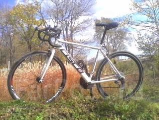

    kcalbCube, что конкретно за рама?
    Cisto, как и колеса. Судя по всему китайский ноунейм
    https://static.baza.farpost.ru/v/147...4370_hugeBlock
    Владелец сказал что спокойно сотню в один конец проезжал.

    Судя по фото, это не сталь. Слишком "большая" нижняя труба, что характерно для алюминиевых рам. Но в любом случае если ты выбираешь б/у, то советовать ничего нельзя - неизвестно, как эксплуатировался велосипед и в каком он состоянии

    На ощупь весит килограмм 16, в объявлении было сказано сталь. В некоторых местах(рядом с выносом, возможно это не рама), где соскулуплена краска видна ржавчина. Швы аккуратные, маленькие(если можно так выразиться)

    Если вес действительно в районе 16 кг, то использовать такую чугунину в качестве шоссейника не получится. Если это и сталь, то с таким весом это не хромоль, а "батарейная" сталь - тяжёлая и одновременно мягкая. А это значит, что добрая часть твоих усилий будет тратиться на деформацию рамы.P.S. И судя по длине задних перьев, это вовсе не шоссейная рама, на которую поставили руль - "баран".

    Посадка чувствуется достаточно агрессивной. а какая она тогда?

    Не знаю. Но зазор между задним колесом и подседельной трубой слишком велик для шоссейной рамы. Руль, кстати, тоже скорее всего не шоссейный, а трековый.

    Скорее туристический? Продублированы тормозные ручки под верхний хват(возможно это связано с тем что манетки так же сверху)

    Тормозные ручки можно поставить на любой руль. Раньше так делали на велосипедах для велокросса, но там стояли совсем не такие рули.

    Возможно все же велокросс. Педали топталки, семь скоростей сзади(пока не осматривал детально, может даже кассета), полуслики.

    У велокроссеров обычно верхняя труба без наклона (слопинга). Такое впечатление, что это не готовый велосипед. а самосбор. Но если он действительно весит в районе 16 кг, то это - шлак на раме из "водопроводной" стали. Примерно столько весила моя "Украина" вместе с крыльями и багажником.
