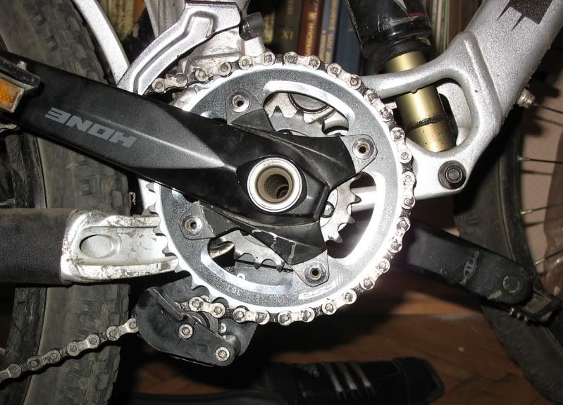

    Обновление темы. Я нашёл работаующий успокоитель на две звезды, более того, поставил его себе! Правда, собирал его из трёх...
    Вот - http://forum.velomania.ru/index.php?showtopic=19120
    Эта хрень работает нормально, но всё равно мне кажется, что это больше игрушка
    При резком вращении педалей назад чепь может слететь. В говнах и в гонках, на сильной колбасне ещё не пробовал.

    у меня успешно работает e13 drs
    без рока,на 36 звезде,и на 22 тоже
    рок со временем тоже будет)

    Все работает, все переключает, цепь не слетает ни на каких колбасах. Единственная проблема - отвратительный ролик. Он без подшипников, на втулке, и поэтому требует смазки чуть ли не чаще чем цепь. Буду модифицировать.

    А чё у тебя за успокоитель? У меня труватив шифтбойкс, оказывается, и там ролин на подшипниках, но я его откуда-то от другого успокоителя отвинтил. И подобрал положение шайбами (он очень требователен к настройке, оказывается)
    Но пока проблем с ним вообще никаких. Звёзды 38/22 (!)

    У меня Truvativ ShiftGuide. Ролик действительно, наверное, лучше просто подобрать, чем придумывать самопальный. Хотя и с этим вопросов нет - подшпиники есть, выточить тоже не проблема. Надо только подумать над тем, чтобы он одновремено и хорошо сидел внутренней обоймой подшипника на оси, и при этом спокойно по оси передвигался при смене передней звезды.
