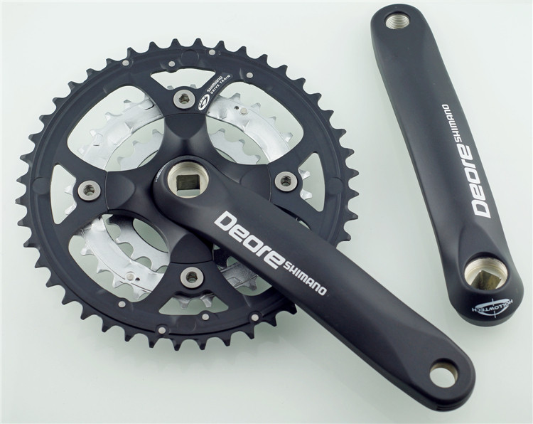

    Цитата Сообщение от Flatter Посмотреть сообщение
    система от МТБ, какая-нибудь бомжовская, под квадрат, 104 BCD Ткните носом как гуглить
    Прям хорошая
    Под квадрат с полыми шатунами
    https://item.taobao.com/item.htm?id=546499972302
    babangida, Тройник ведь )
    Засада с Microshift Bar End в том что для МТБ они фиг где есть а если есть то по невменяемой цене.
    Пишут что вот такой вариант будет работать это правда?
    10 speed cassette + 10 speed road shifters + 9 speed mountain rear derailleur
    Пусть тройник, лучше чем двойник Бар энды все равно позволяют и с двойником и с тройником работать, почему бы и не тройник?
