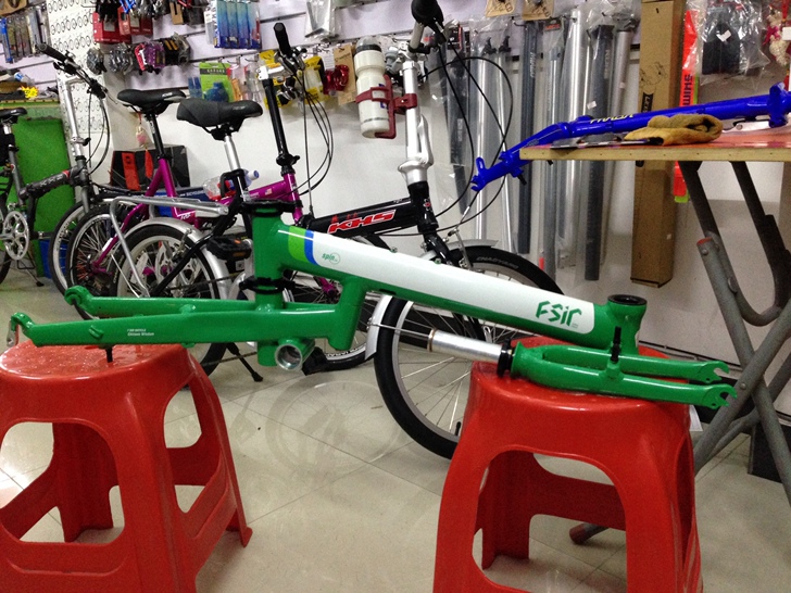

    В том то и дело, что в Перми ничего 16-дюймового не продается. В рунете, там, где указаны параметры выноса у 16" велов (например у "Шульцев") - он телескопический.
    Может во время следующей поездки в Москву или Питер получится потестить. А пока попробую по методике SBTR понять, какой вынос мне нужен.

    ...Поворотный механизм не люфтит, для фиксации положения подседельной трубы в месте соединения расположен алюминевый ступор, не дающий заднему треугольнику неправильно встать на повороте...
    Это означает, что велосипед складывается в одну сторону, как и традиционные с переломной рамой? Я почему то думал, что этот можно и вправо и влево сложить...
  3. #13
    Только в одну. Но так даже удобнее. Не нужно ловить точку совпадения - повернул до упора и все.

    Так у меня нет фоточки петуха, поскольку нет самого петуха.
    Как правильно называется "петух" по-английски?
    Спрошу совета на сайте производителя.
    сделай макро фото дропаута, посмотрим
    1. Сфоткать посадочное место под петух, может Велокрон по нему что подскажет (они весьма профессиональные люди, мой петух с первого взгляда узнали, хотя я сам просматривая каталог думал на другую модель). Его же с пояснениями и китайцам отправить.
    2. Запросить у продавца/производителя. На Youbuy кстати нужно претензию накатать и через них искомый петух запросить.
    3. Поискать на ТАО аналогичные рамы, на которых петух виден.
    Как "петух" по английски не знаю, наверное есть какой то специфический термин, но т.к. это потом на китайский будут переводить, думаю китайцы не поймут. Самое оптимальное сфоткать место под петух, стрелкой указать место где он крепиться должен и написать что то вроде "отсутствует деталь для крепления заднего переключателя скоростей к раме".
    Так же можно как пример фото какого то петуха приложить.
    С китацами надо как с малолетними детьми чтоб поняли))

    derailleur hanger
    но там он хитрый, большая часть с обратной стороны
