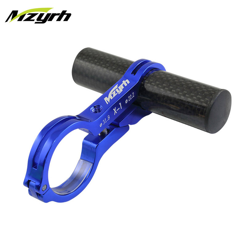

    По приколу, еще вот такая халабуда существует
    А у того, что на рисунке какой смысл?
    ___ ___ ____
    Все понял, нашел такое в "Барахолке", это мини-руль для аксессуаров.
