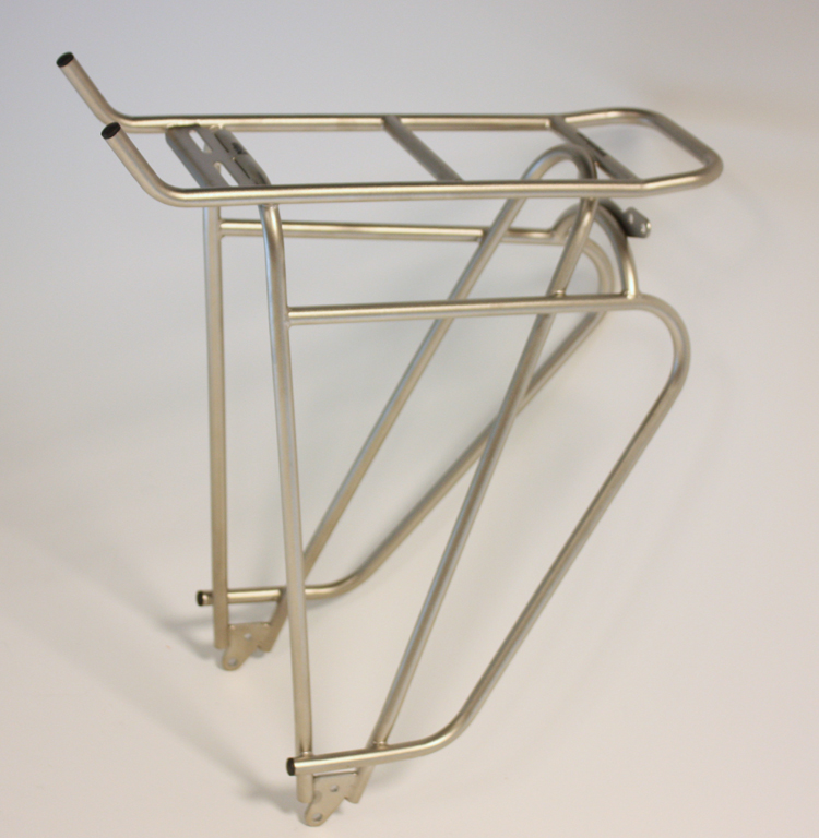

    да, именно в соколях и именно такой хомут подобрал, поставил. Осталось решить с багажником. Мерил Toppeak под 26 колеса, пока без штанов, просто багажник. И подумал, что лучше бы в походе запас по ширине иметь, что бы велоштаны висели подальше от колеса. Я вот думаю, может специально под диск взять, он пошире будет из-за креплений. Но мне эти крепления кажутся не такими надежными. И вот еще, что я думаю. Сам по себе багажник под 26-е колеса довольно низкий, до колеса остается сантиметров 20. У меня велоштаны на байк если вешать, достают до эксцентрика. Что не есть хорошо. Я еще не пробовал крутить педали, может еще и ногой цеплять буду. От сюда есть еще одно соображение. Может поставить багажник под 29-ые колеса? Он выше намного будет, штаны будут выше, меньше шансов зацепить ногой. Но есть и минус, багаж будет выше, центр тяжести тоже будет выше. Рулить придется осторожнее Главный вопрос к багажнику будущему - это как можно дальше от педали отодвинуть груз. Не хочу ногой цеплять по грузу.

    Друзья! Кто сталкивался с такой проблемой? что бы ногой цепляли сумки на багажнике. Как решали проблему? заменой сумок? или можно как-то сместить их назад\вверх? например установкой багажника под больший диаметр колес к примеру? Сумки подымутся, а так как у них конструкция штанин скошенная, то и нога по-идее не должна будет цеплять груз. (Мы сейчас, конечно же, говорим о нормальных багажниках, не консольных)
    ---------- Добавлено 13.03.2016 в 00:07 ---------- Предыдущее сообщение 05.03.2016 было в 21:32 ----------
    Ну раз никто не отвечает, я решил просто сесть на байк и скататься до соколей. Померил багажник, в итоге купил topeak super tourist dx. Взял специально версию под диск. Что бы сумки шире висели. Брал но боялся что буду цеплять велоштаны ногой. Ничего подобного. Конструкция багажника такова, что груз смещен от оси колеса назад, у меня запас для пятки еще огромный остался. Этим фактом я остался очень доволен! На раму багажник встал прекрасно, прикрутил к перьям двумя болтиками. На переходник к подседелу тоже все встало на отлично. Усы от багажника немного подогнул, расчитал длинну и все прикрутил прям на месте. Обратно ехал с новым багажником) К походу готов! Посмотрим как себя "тупик" покажет в Крыму, надеюсь выдержит 15+ кг

    дерьмоватый багажник. Самые лучшие стальные багажники делает фирма Tubus https://www.bike-components.de/en/tu...raeger-p33719/

    Поддержу, topeak super tourist dx так себе багажник. Если возить до 15 кг еще нормально, но более не стоит. Слабое место этого багажника - изгиб центральной стойки над нижним винтом, в итоге стойка под нагрузкой гнется, гнется и выламывает винт. Винты из комплекта лучше сразу заменить на нормальные.

    Согласен Тубусы очень хороши! Смотрел и пускал слюни, к сожалению, сейчас не могу купить его. Но как приеду из Крыма, думаю соберусь и закажу себе. На счет болтов - менять те болты, что крепят багажник к перьям? Блин а ведь думал взять багажник обычный, не под диск Решил что этот потом продать легче будет. Ладно, посмотрим как он себя поведет. Постараюсь разгрузить багажник в подрамник и на руль.
    Да, основная нагрузка на винты которые крепят багажник рядом с осью заднего колеса.

    А что даст замена винтов? сами винты ненадежны? ломает их в основном? или резьбу в раме
    А если взять винты подлиннее? что бы они перья насквозь проходили, а с другой стороны можно было бы гайкой затянуть, что бы наверняка не вырвало

    Подскажите, какой лучше взять багажник? Tubus Cosmo или Tubus Logo?
    Не помню что, но про космос я слышал какие-то отрицательные отзывы, то ли по покрытию, то ли еще чего. Но он мне кажется более привлекательным, чем лого. У космоса сзади рамка вверх уходит, для меня это плюс.
    И самый главный вопрос! Кто заказывал что-либо отсюда ? сколько идет товар до дома? успею к середине апреля привезти багажник!?
    На фото - Тубус Космос
    На фото тубус лого
