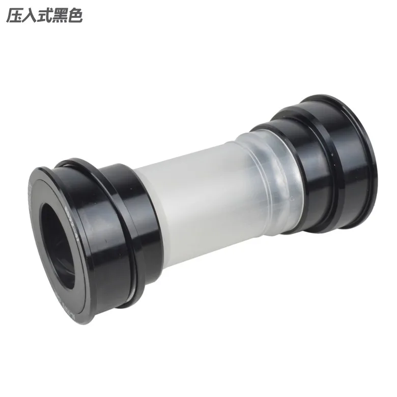

    В них очень подробно расписывается по стандарту BB92 как для шоссе, так и для MTB. Однако, после неудачной покупки каретки BB92 я, пошарив по сайту шимано, нашел только такие каретки:
    SM-BB91-41A - для MTB под стакан 89.5 и 92 подшипник 41мм
    SM-BB91-41B - для шоссе под стакан 86.5 подшипник 41мм
    SM-BB91-42A - для MTB под стакан 84.5 подшипник 42мм
    SM-BB92-41B - для шоссе под стакан 86.5 подшипник 41мм
    Я тогда в полнейшем ступоре. Что за каретка стандарта BB92 для MTB стакан 92мм?
    Или BB91 и BB92 это одно и то же?
    У шимановских кареток ВВ71, ВВ91, ВВ92, а сейчас вышла ВВ93 и 94-я, правда в чем отличие не знаю, это не стандарты кареточных стаканов и кареток к ним, а номера кареток (70-я серия ХТ, 90-я ХТЯ), это и дает путаницу, т.к. при стандарте PF92 стакан имеет диаметр 41 мм, а длину 92 мм.
    Лишь бы второе число было 41, т.е. под диаметр запрессовки 41 мм PF92, а не 42 BB30. буква А для МТБ, В для шоссе, отличие только в длине пластиковой трубки между чашками (соответственно длине кареточного стакана). Но если кареточный стакан глухой (цилиндр без отверстий в нижнюю, подседельную трубы и перья, как у многих карбоновых рам, то ставить эту защитную трубку не обязательно, в этом случае без разницы А или В.

    segunli, получается резьбы в узле каретки на раме нет? но система шатунов ixf (длинна вала 122 мм) встанет с кареткой с гладкими посадочными чашками (без резьмы). А как оно без резьбы то держаться будет? Система не очень получается?

    А если все таки там press-fit? для МТБ - это зло? или оно такое редкое, что может ну его, люблю кататься стоя, при моем весе в 100 кг чашки без резьбы выдержат? люфта не будет?

    Списывайтесь с продавцом. Какую раму именно вам подсунет. С BSA стакан 68-73 мм или как написано на сайте
    я не вижу для вас причины избегать отдельно взятый ПрессФит.
    У меня на ходу все типы кареток и стандарты их установки. Мне более по душе ВВ30. Это тотже ПрессФит. И с вашей логикой он ещё хуже. Рекомендую не включать в свой выбор свои страхи. Ибо, как известно, " как вы яхту назовёте , так она и поплывёт " Уверены, что , херня, так и выйдет какая-нибудь хрень при установке или эксплуатации.
    Не соответствие описанию товара при заказе, это не что иное, как причина возврата товара, споров и компенсаций. Этого дерьма в теме заказов с Али через край.
    Шатуны указанные вами для покупки, у меня в наличие. Вал-ось на Холлотек2 может быть и 118 мм и 120 мм. Все они подходят под каретко-стаканы 68 мм -73 мм. С добавлением к чашкам с промами спейсеров-проставочных колец. 3 или 1 шт. Длина оси под зажим левостороннего шатуна, двумя болтами всегда хватает. Локгайка дожимает шатуны на оси, перед затяжкой болтов. Она же ещё и контрит возможное ослабление затяжки, предепреждает разлюфтовку. В первую очередь поперечную Затяга болтов на шлицах оси всегда хватает. Поэтому и комплектную локгайку пластиковой делают. я предпочитаю по старинке и наверняка. Со страховкой. По-мимо болтов стягивающих левый шатун на оси. На всех байках с Холлотек и на ВВ30 надёжные алю гайки. Ботами их народ обзывает. Считая, что их роль подобная болтам на трцах каретки под квадрат.
    Ещё раз говорю. Будьте внимательные.
    Надёжность всех типов кареток для одинаковая. Выбирать тип системы и монтировать уметь. Откровенно брендовое качество всегда в раз и разы дороже. По теме, достаточно ваших и моего варианта. Определите,какая у продавца рама, какой кареточный узел.
