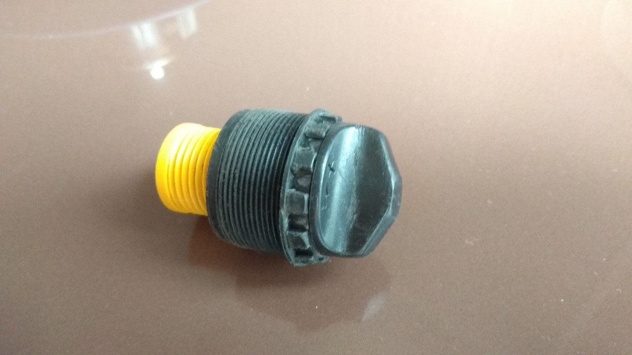

    Оживлю старую тему... Недавно обзавёлся заменой для вилки, о которой тут речь и появилась возможность неспешно разобрать её ради интереса.
    Пружина от пистолета ИЖ-53 (снизу на фото) добавлена уже мной.\
    Что удивительно, с 2004 года у вилки не изношены башинги и покрытие ног. Потрясающее качество Ну и, раз она такая живучая, пришло в голову с ней поэкпериментировать, а именно, вместо пружины от пистолета попробовать поставитьт гидравлический демпфер, возможно даже с подкачкой. Для этого, придется найти замену верхним крышкам, старые покоцаны откручиванием без специнструмента. Ну и подобрать какой-то поршень, возможно, от другой Марзочи, или вообще из другой отрасли.
    Если у кого-то есть крышки для вилки с диаметром ног 30мм (резьба, видимо М27х1), готов забрать за небольшую плату. Желательно металлические под обычный гаечный ключ, можно с воздушным клапаном.

    Да нет, судя по всему, использовалась, пусть и не слишком интенсивно. Я сам её уже 4 года использую, за такое время у меня Reba сильно устала и износилась.
    Ну и, воспользовавшись апом, спрошу еще раз, уже с иллюстрацией:
    Разыскивается замена вот таким крышечкам:

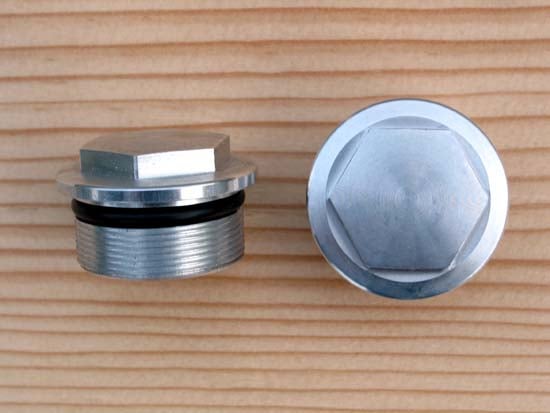

    Желательно, под гаечный ключ, чтобы можно было откручивать без специнструмента. Можно без регулировки, просто пластиковую или металлическую заглушку. Идеальны были бы вот такие (на фото мотоциклетные):
    Ноги у вилки 30мм, резьба на крышках, предположительно М27х1. Могут нечаянно подойти какие-то трубные заглушки от промышленного оборудования или гидравлики, если есть такие на примете, подскажите, пожалуйста.
