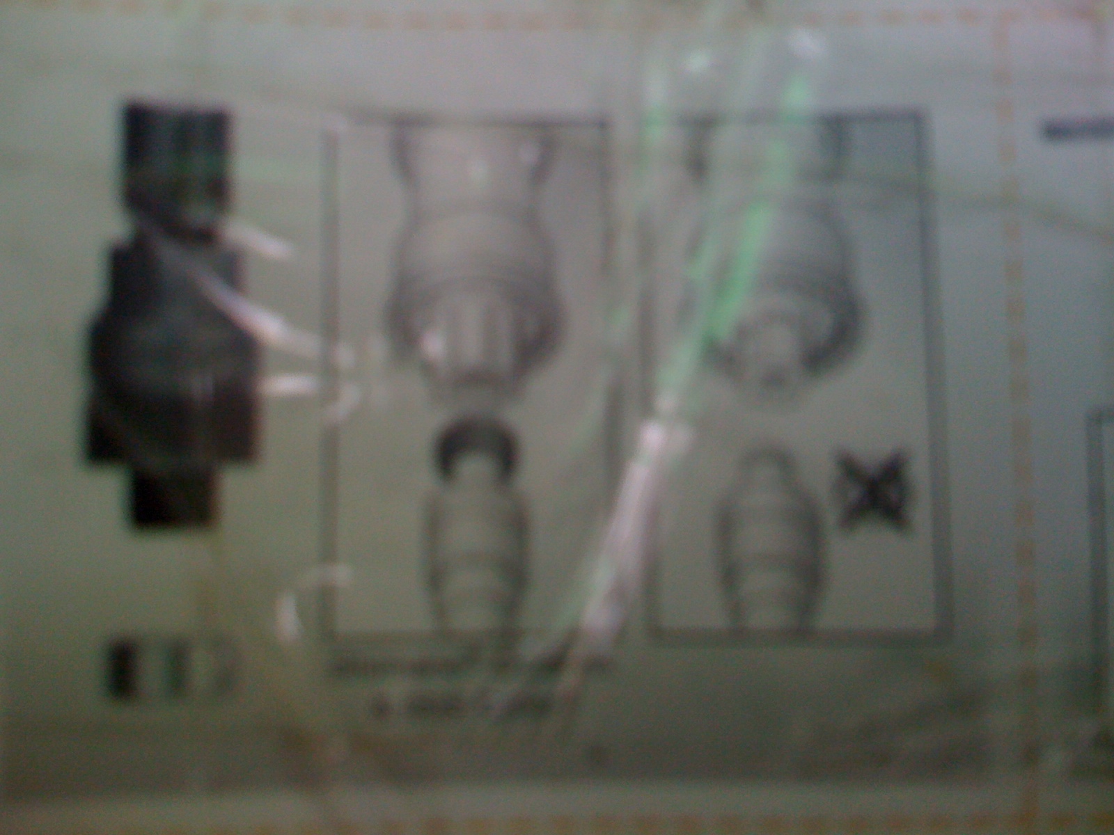

    шляпка нужна для окталинка-изиса, а для квадрата ее снимать надо.

    Вот сфоткал сейчас (камера бяка) с кейса от инструментов: справа изображен квадрат и шляпка зачеркнута. Она только для окталинка, ибо широка для квадрата.
