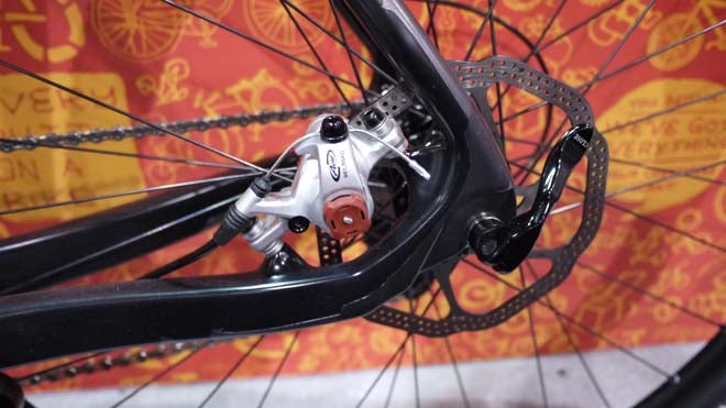

    Такая конструкция рамы. Вероятно конструкторы проектировали раму рассчитывая что будут установлены тормоза с калипером с банджо.
    Банджо тут не поможет это идиотизм, а не рама.
  2. #19892
    От чего не поможет? Там достаточно немного повернуть чтоб можно было пристегнуть гидролинию к первому креплению без риска её перегнуть и решить вопрос. А если повернуть больше то вообще будет нормально. Как по мне так калипер внутри треугольника лучше чем на верхнем пере, и прокладка поверху гидролинии тоже лучше выглядит чем по низу. Ну вот МТ200 на такую раму не очень подходят. Лично я наверное этот года покатаю с МТ 200, я уже кое как на грани загиба пристёгивал гидролинию во время примерки к первому креплению, а на следующий год наверное буду думать о заказе SLX. Да и ручки короткие привычней.
    да всё равно это будет не айс, там петли выходят большие.
    странное мнение, но как говориться у каждого своё.
    Там уже не петля будет, там гидролиния будет плавно к перу приближаться. "Кривая приближается асимптотически..."
  5. #19895
    Седой старикан
    Cannondale Trail '14
    33,473
    4
    к сожалению нет нормально фото, как на вашей раме. на той мутной вообще ничего не видно;
    вот так - хорошо
    вот так - хорошо
    Но креплений нет на моей с низу. Купил я те крепления на липучке. Но не лежит у меня душа к тем липучкам, а сверлить раму не хочу. Если уж сверлить так под внутреннюю проводку. Но рама из 7005 алюминия, а он я так понимаю более твёрдый, но в таком случае вероятно и более хрупкий. Фиг его знает не начнёт ли трещать.
    и не надо. удаляете липучку и клеите на жидких гвоздях.
    рекомендую Point 99. они правдо такого коричневого цвете, но можно найти и черного.
    выходит просто намертво.
    по крайней мере у меня за 4 сезона ничего не отрвалось. нигде, хотя у меня их много на раме.
