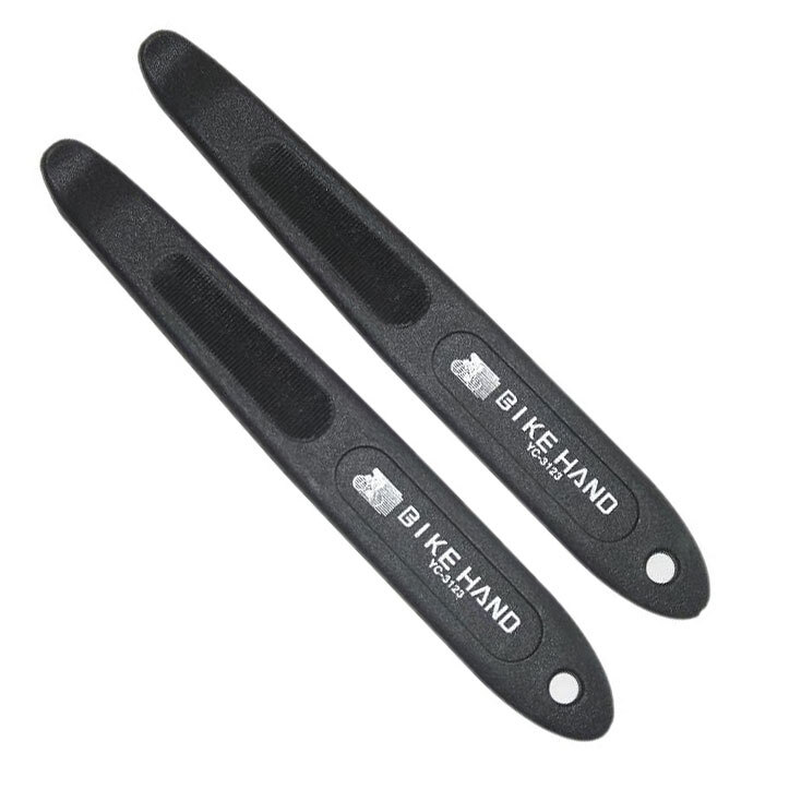

    Самые лучшие монтажки такие:
    Жесткие, с большим рычагом и удобным изгибом,
    Перепробовал разные, эти самые удобные.

    ну тогда надо еще и написать, что метал может поцарапь все напрочь, порвать ленты и попортить покрышки. При неумелом использовании. С пластиком таких проблем меньше. Да и пластик есть прочнее металла.
    Пластиковые слишком толстые широкие ими можно порвать ленты испортить покрышки, а металлические тонкие ими как пинцетом в операционной всё аккуратно подцепляется. Одну подоткнул и крючком за спицу подцепил потом вторую и покрышка сама слетает.

    Я себе сам сделал - просто вырезал из скользкого пластика толщиной 3-4мм.
    Ближе к нерабочему концу сделал стандартную петлю чтобы за спицу цеплять.
    Имею и фабричные с али типа таких
    Вот самодельными намного лучше получается снимать и ставить шину так как они отлично скользят.

    дык качать надо) инструмент полезный, всегда с собой, бывает и для разных других целей пригождается

    обычно многие уходят от монтажек в силу опыта) они конечно бывают пригождаются, но 95% резины монтируется пальцами
    Снимается с обода пальцами ? Ну я значит не дошёл ещё до этого уровня поэтому подцеплять приходится монтажкой.

    Я 23мм шины никогда не менял, но, подозреваю, можно просто потянуть её, схватив снаружи. С мтб такое вполне работает.
  7. #19477
    Не со всеми и не всегда. Бывают связки обод+покра, когда ну оч весело это все монтировать-демонтировать. Собственно, я так старые монтажки и сломал). Не выдержали. Пока покру в канавку не стянешь, слезать не хочет. На байке жены спокойно снимаю руками.

    Разные покры, разные профили ободьев. Какие-то пальцем, какие-то с матерью
    Так что пригодятся монтажки. И лучше, чтоб были были эргономичны. Так то можно и отверткой и ключом, и даже ручкой алюминиевой вилки

    да, не проблема, и шоссейные, и не шоссейные, и с металлическим шнуром, только 1 раз никак руками не удавалось (с кашкором и вставками дела не имел, там вообще лопату используют)))) - это ноунейм одинарный 26" обод и ноунейм покрышка на металлшнуре, там явная проблема с размерами была
    при правильных действия это возможно практически на любой паре резина/обод; без сверх усилий;
    Другое дело, что все равно монтажкой проще. а если речь допустим о замене "в поле" то тут одназначный профит;
