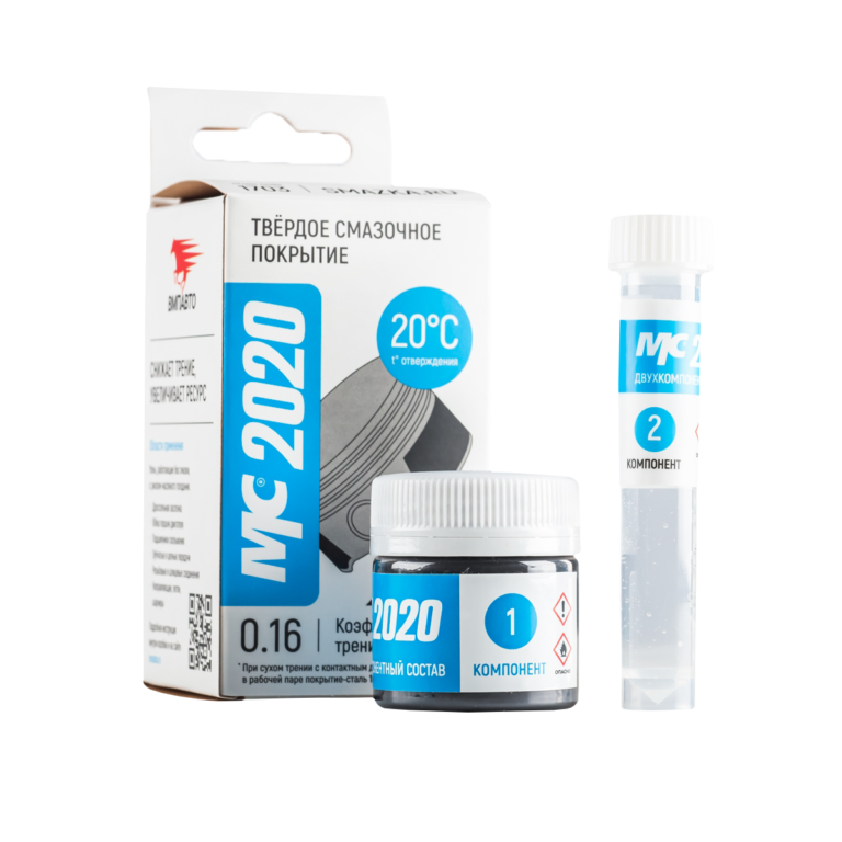

    Твёрдое смазочное покрытие МС 2020
    ссылка на сайт производителя
    Состав МС 2020 представляет собой суспензию дисульфида молибдена в растворе полимера и предназначен для получения отверждаемого при комнатной температуре антифрикционного твердосмазочного покрытия.
    ссылка на видео https://youtu.be/Qkm55Av3WDg
    кто первым попробует для велоцепи?
    Учитывая, что в контексте велоцепей более важным является защита, а не смазка - особого интереса не представляет.

    https://smazka.ru/wp-content/uploads...ie-768x768.png
    Пробовал, не прилипает к цепи.
