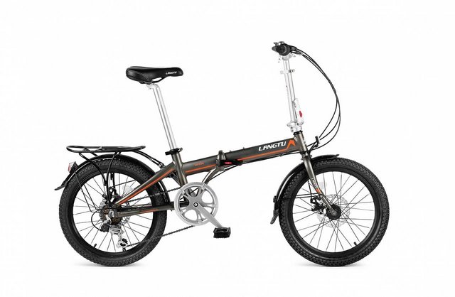

    Подскажите, пожалуйста, по выбору складника на 20 колёсах, на рост 170 вес 70. Смотрю на лангту F200(NEW) и шульц изи. Вроде на шульце кассета и переклюк по лучше, на лангту - дисковые тормоза. Что лучше для поездок по городу/тропинкам? Может есть ещё варианты в пределах 25?
    Очень неплохо поработали Лангтушники идя навстречу пожеланиям и цена очень конкурентная.
    В общем все неплохо и резина сразу Kenda 20”x 2.125 плюс по паркам и плохому асфальту.
    Из минусов(относительных) трещетка вместо кассеты,диапазон 14-28,переклюк простейший Tourney RS35-7R
    Шульц https://shulz.ru/catalog/?id=227 дороже,но у него кассета 11–34 зуба,переклюк лучше, SHIMANO Altus RD-M310
    Каретка NECO B908 картридж, закрытые промышленные подшипники.
    Но на данный момент "ожидается"
