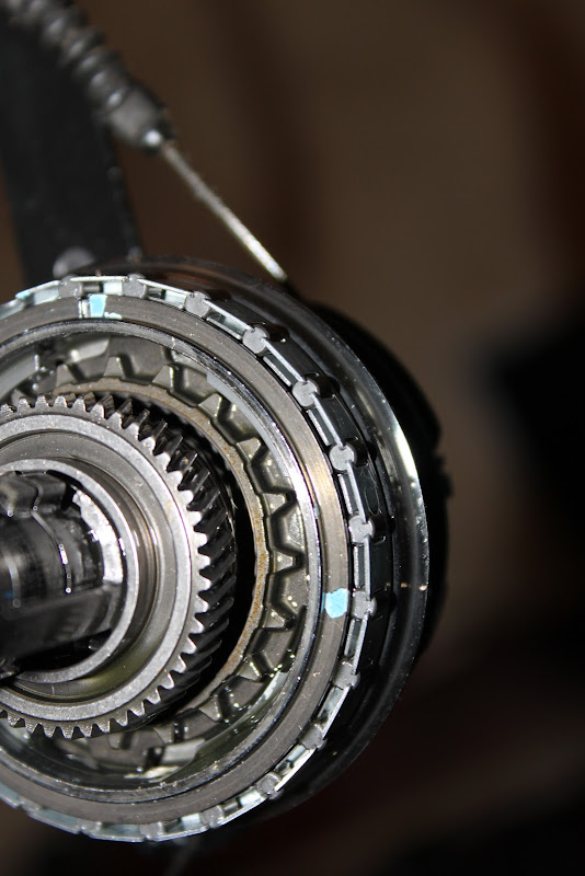

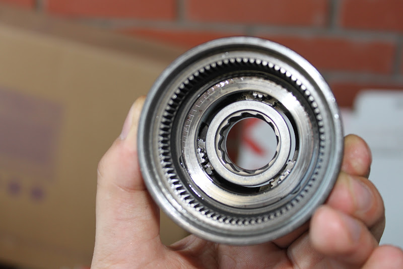

    Я такое сливал: после 1к км:
    Высасываем:
    Штуцера на М6 из штуцевор для прокачки тормозов от жигулей (м8):
    Обтачивал и перерезал на работе, благо доступ к станку у меня есть.
    мой вариант пыльника, делал год назад:
    Втулка внутри (целая):

    Цитата Сообщение от artec Посмотреть сообщение
    Привет. Втулка alfine 11 подтекает. Пробег после первой смены масла близится к 5000 км (общий порядка 6000). Звезды использовал 38-21. В принципе проблем, кроме этой нет. Хочу устранить течь. Думаю посадить прокладку 23 на силиконовый герметик. Может уже есть лучшие решения? Надо ли откручивать крышку деталь 26 (каким образом это сделать легче всего без спец инструмента), или только конус 25, а дальше все вынимается. Какие нужны ключи для это процедуры? Благодарю.
    (Дубль из лички)
    Тиски для фиксации оси и ключик тотенький для конусов, размер не помню. Глубоко разбирать не нужно, просто отворачиваешь гайку под номером 25, снимаешь шайбу 24 и силиконишь "формирователем прокладок" (черный силиконовый МБС герметик для авто).
    Крышку втулки (26) снимать необходимости нет.
    если вдруг чего +7-952-2441091, Я.
