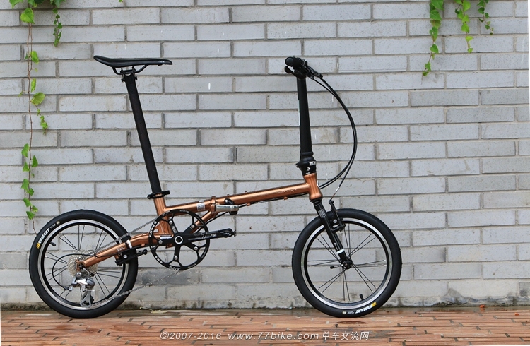

    А что такое перья типа Fsir?
    такие?
    http://img06.taobaocdn.com/bao/uploa...0-item_pic.jpg
    Да, их плюс в открытом пространстве для подбора оптимальных звёзд при изменении размера колёс. Но есть вопрос к их "крепости", и возможности установки на такие дисковые тормоза.
    Ещё возможно минус- такое расположение перьев может делать длинше базу велосипеда в отношении рам типа "Дельфин", а значит увеличивать габариты в сложенном виде, что не нужно для моего искомого

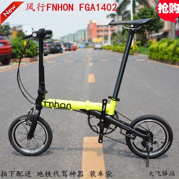

    Возможно, имеется в виду такая схема? Честно говоря, сам с трудом продираюсь сквозь этот поток...)))
    https://gd1.alicdn.com/bao/uploaded/...pg_600x600.jpg
    Именно он, но почему-то их не встречал с дисковыми тормозами, интересно почему?

    Возможно, имеется в виду такая схема? ..
    Повторю и дополню- рассматривал именно такой велосипед с 14"-ми колёсами под самостоятельную установку 16"-ых колёс(когда надо), как компактный в сложенном виде для перемещения в маломестном ОТ, но похоже он не подходит в виду размера базы(расстояние м/у осей колёс) как уже сразу под 16-е колёса, т.е. насчитал базу на нем в 90+см, а надо ~80 с погрешностью не более 2,5см. Вообщем остаётся рассматривать возможный вариант только на раме типа "Дельфин" с такими- FNHON-charm-popular-412-BYA1401-14-inch-alloy-folding-bike-frame.jpg задними перьями, но не рамы Fnhon, т.к. по тех. хар-ках их рам там и на них база 90+см для 14"-ти колёсных. Вообщем в теории нужно будет что-бы продавец каким-то образом нашёл вел с такого типа рамой на 14"-ых колёсах и базой 80см, дисковым тормозом и планетаркой, далее сняв 14"-е колёса- поставил 16-е с планетаркой от вела на 16"-х колёсах не забыв перенести и ведущую звезду- т.о. воочую убедится встают ли колёса большего, естественно оставляя боковой и торцевой зазор для возможности беспрепятственного прохождения зубастой покрышки размером 16х2,125", так же убедится в не задевании цепи о правое перо- всё это должно соблюдается во время езды то же человеком ростом не более около 175 см. Т.о. в лучшем варианте исхода испытаний будет готов велосипед на 14"-х колёсах, с не офицальной возможностью установки в него 16-х колёс путём только их перестановки, оставляя возможность торможения, что не позволили бы сделать ободные тормоза. На рынке из рам типа "Дельфин" присутствуют велосипеды с базой 80см на 14"-х колёсах, с базой 90+см и 100+см на 16" колёсах- все они фактически способны принять велосипедистов ростом: средний(175+см и вышесреднего(185+см), но не видел велосипедов с рамой и колёсами 16" на рост ДО среднего(175см)- т.е. зачем человеку с ростом 150см покупать вел способный вмещать велосипедиста ростом за 175см- это ведь лишний вес ввиде более упрочненных труб рамы и лишние габариты в сложеном виде. В общем считаю для не просто обывателей складных мелкоколёсников не высокого роста такой продукт нужен- вопрос в том что таких продвинутых юзеров в данной теме по всей рф капля.
