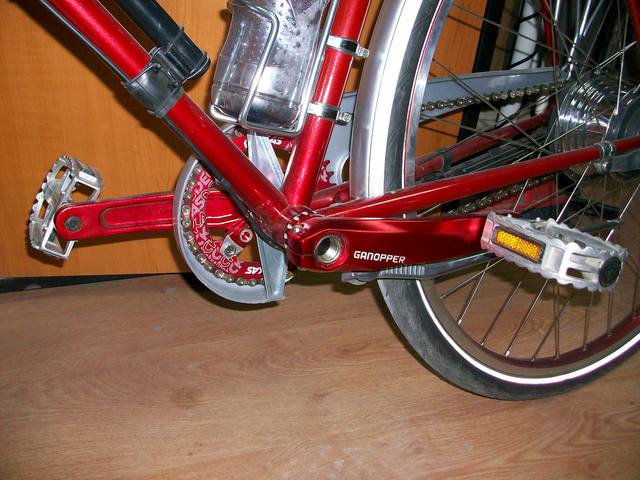

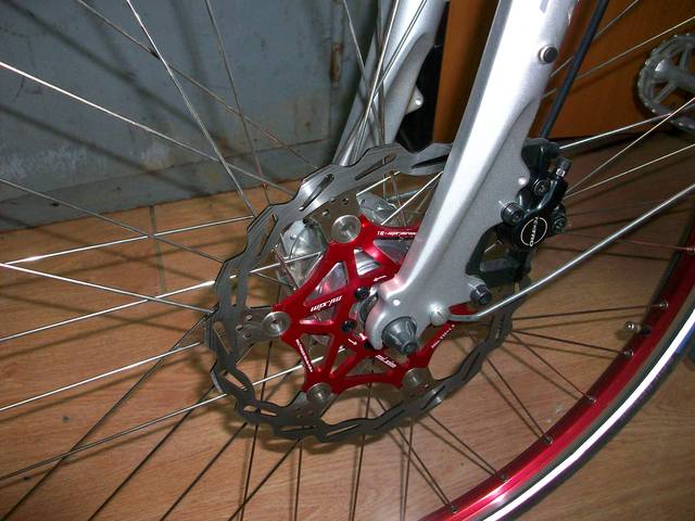

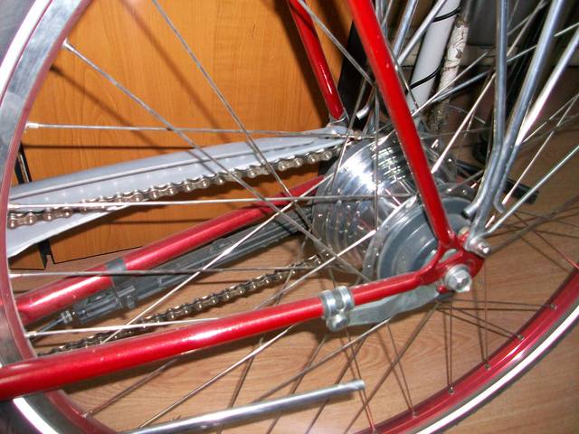

    Веломаньяк Аватар для Omega39rus
    Trek Multitrack 7345 карболюминь+Sachs S7, MTB Trek+Sachs S7 на вертикальных дропах, Motobecane Concorde+Nexus SG7-R41, и ещё Ш3
    Калининград, Россия
    1,079
    Ну что, принимайте в гоп-компанию, что ли, ибо уже лет 20 по планетаркам отлетаю, начинал с Сакс Торпедо Драйганг на Аисте)
    В этом сезоне собрал себе "найнера" для матрасинга: рама Мотобекан Конкорд хайтеновая, планетарка Сакс Элан 12-ск. с ножным тормозом, вилка Зум 28 эластомер, обода пистонированные анодированные Акцент Кроссрейсер 700С, покрыхи Швальбе Спайсер 40-700 с рефлексными полосками) спицы нержа, динамовтулка под диск без названия (подозреваю что Сон), диск 203мм плавающий (пока вилку не оторвал, слава богу))), тормоз передний гидра Тектро ХДЦ 300, система 175мм шатуны с полой осью, педали Шимано люм, каретка и рулевая (хромированный алюминий!) на промах, алюминиевые подседел и вынос Промакс регулируемый, руль бабочка люмовый, багажник Асиста люмовый, подножка люм, крылья польские Орион пластиковые. Ааа, забыл - седло "русский Брукс" кожаное с пружинами))) Ну там всякие компы беспроводные с подсветкой, насос-флажка-сумка-фонари-защита цепи с Али и местного веломагазина...
    От старого убитого вусмерть вела тестя остались только рама, подножка и багажник (и то багажник неродной, родной стальной хром был).
    [IMG] [/IMG]
    В общем, самое интересное - это планетарка Элан (3,7кг вроде сухая масса))), которую новую с Польши заказывал за 5,5 килорублей в комплекте с ревошифтером и клик-стиком (это пластиковая трубка с крышкой для разъёма тросов), с инструкцией, на сайте их 10 штук было, за полгода только одна осталась. Дерайлеры не приемлю в принципе, есть несколько на запчасти, мне эти грязные звёздочки... Вес не парит совершенно, хоть и облегчал где нужно и не нужно. Накат отличный, средуха где-то 25 км/ч выходит, по пробкам это актуально сейчас)
    До этого я 1,5 года откатал на таком же Элане на 26-дюймовом черметовском МТБ, жутко понравились 12 передач, ну и решил перейти на 28 дюймов, ибо наката больше хотелось и лось я здоровый, 190 см, мне эти 26 дюймов как велосипед Школьник. неделю назад втулку его разбирал - обойма подшипника с левой стороны развалилась, печаль-беда, 2,5к всего у меня втулка прошла, ну наверное и за эти 25 лет сколько-то, придётся насыпь наверное делать...
    В общем, знайте, что попадаются ещё старые запасы старючих олдскульно-правильных качественнейших планетарных Саксов за недорого со складских запасов новыми...
    Респект
    ---------- Добавлено в 16:24 ---------- Предыдущее сообщение было в 16:22 ----------
    Оригинальная, тормоз справа которая? А можно тоже фото? И изнутри.
