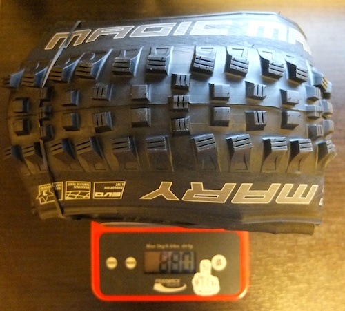

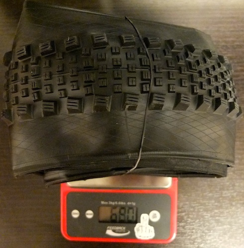

    Tires: Shwalbe Magic Mary/ Rock Razor EVO Snake Skin

    зачем возить 800-900 граммовые горные покрышки в Москве и области в местных лесах, когда можно поставить кантрецо по 500г и летать?)
    кило с колес - это ОЧЕНЬ МНОГО, очень сильно ощущается, в совокупности с более накатистым протектором не вижу ничего дурного в этом.
    просто не дошли руки прикупить еще, выкатываюсь пока на горном мясе.
    в горы, естественно, обувается нормальная резина, ну как на фото выше.
