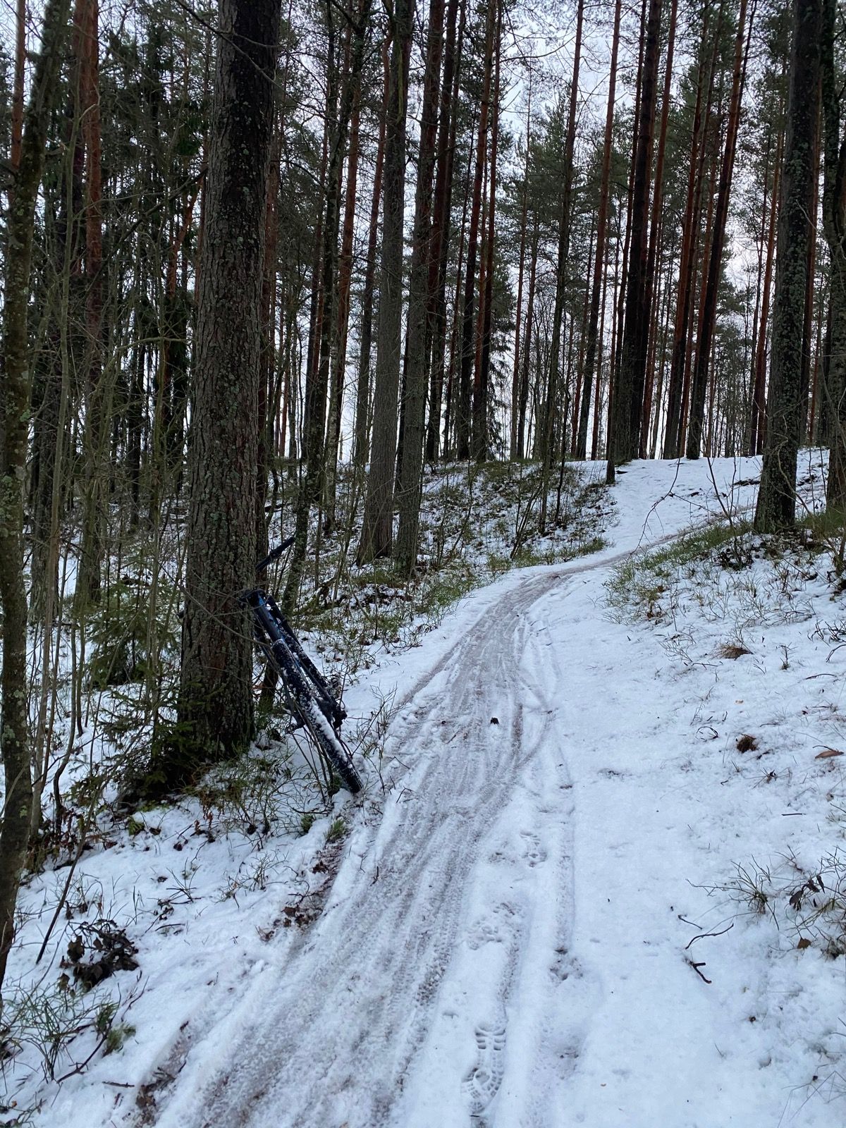

    Ездил по этой трассе вчера - был мокрый снег. На WTB Ranger подъемы не въезжались! Колесо проскальзывало и все: https://dgtzuqphqg23d.cloudfront.net...-1536x2048.jpg
    SCHWALBE ICE SPIKER PRO пока жду. Но Ranger-а 3.0" сегодня буде менять на Конти TrailKing 2.8" - у нее протектор более выраженный и боковые шипы злее.
