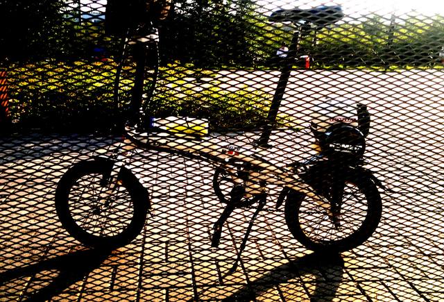

    Цитата Сообщение от trailala Посмотреть сообщение
    Да. Просто очаровательно. На левых поворотах обод будет шкрябать по асфальту.
    Это не так. Вот аналогичная конструкция прошла и по городу и по деревне 1600км. КИНО: http://youtu.be/mCP3U2--PUI
  10. #1700
    Это не так вот аналогичная конструкция прошла и по городу и по деревне 1600км.
    Это из категории "ресурс ремня". Во-первых испытательный срок ни о чём, две недели езды на велосипеде на работу и обратно, во-вторых на основе единичного теста, без учёта условий, уже сделан вывод. Скорей всего, в дальнейшем, эта цифра будет максимальным показателем при экстремальных условиях.
