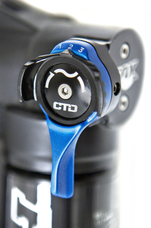

    а тем временем вонаночо
  8. #1678
    Cube AMS 125
    Москва/ Веломастерская Xlab
    27,498
    Цитата Сообщение от IUSius Посмотреть сообщение
    вонаночо
    All 2014 TALAS forks use the new travel adjust system. - спасибо тебе родной фокс за очередные несовместимые детальки.
    • 3 on-the-fly settings with Climb/Trail/Descend
    если это по прежнему низкоскоростная компрессия, то нас опять разводят маркетологи очередным внешним видом. И как-то для современного амморта не айс. Уж при такой компоновке могли бы позволить и большее...
