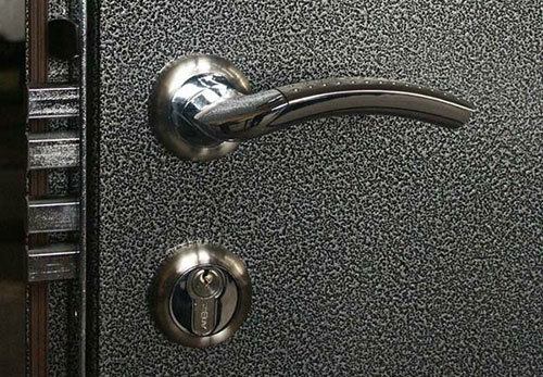

    Я для подкраски коцок на хромоле использую краску молотковую (понятия не имею что это обозначает) Hammerite. В теории никаких проблем в дальнейшем быть не должно, но я могу ошибаться.

  10. #16690
    Sylon, Спасибо
    Молотковая - это с рисунком как на этой картинке:
    Красиво, но для рамы я бы выбрал обыкновенную, без апельсиновой корки.
    Но это неважно, ваш выбор понятен - краска для металла по ржавчине (3 в 1)
    Я такой на даче все железяки крашу
