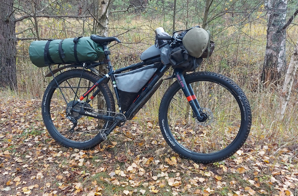

    Собери плюсовой вилсет на фэт втулках и поставь покрышки 2,6 - 3,0 дюйма. И будет тебе счастье. Так многие делают. И ФЭТ и плюсовик, в одном флаконе.
    Вот, на пример. Фреймсет ФЭТ, вилсет SunRingle Duroc 40, покрышки Конти Ruban 2.6". Кстати, эти покрышки специально заточены, для длительных поездок по асфальту. Так написано на сайте производителя.
    "Велопокрышка Continental Ruban - это новинка Continental! Покрышка разработана для эффективной работы на асфальтовых дорогах и в условиях бездорожья. "

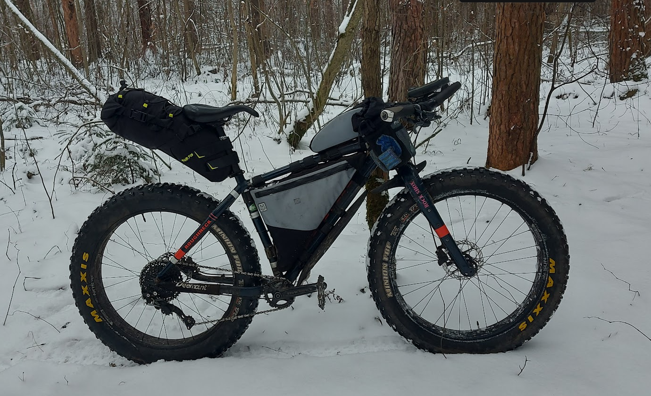

    Он же, но уже на полноценном ФЭТ вилсете.

    Собери плюсовой вилсет на фэт втулках и поставь покрышки 2,6 - 3,0 дюйма. И будет тебе счастье. Так многие делают. И ФЭТ и плюсовик, в одно флаконе.

    А 29 или 27,5 лучше собрать?
    На вкус и цвет, все фломастеры разные.
    Меня очень устраивает 29Х2.6". По асфальту и правда, почти как шоссер, если набить около верхнего, рекомендованного значения. И есть еще Хрониклы 3.0". Ждут своей очереди.
