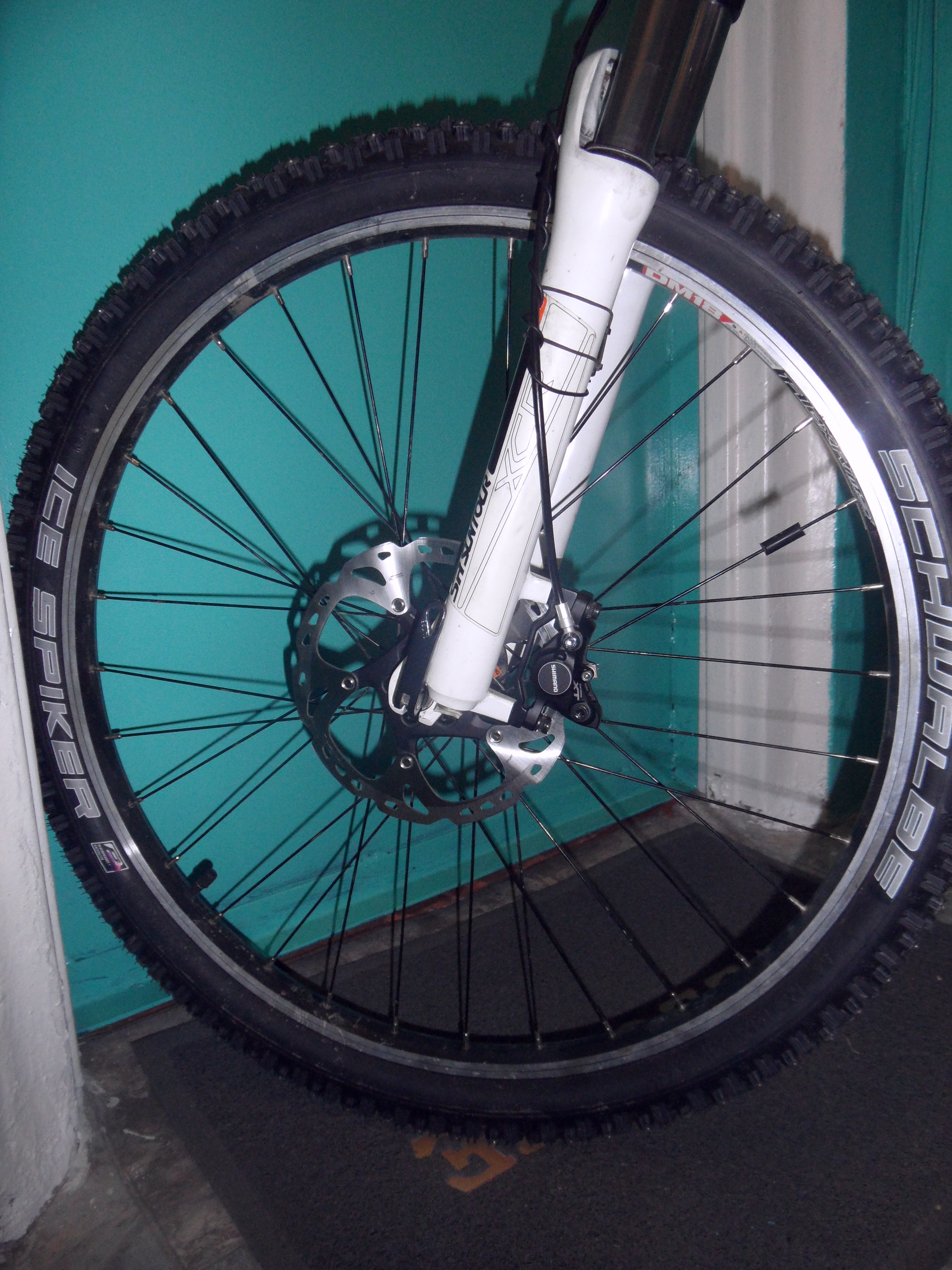

    Вот так выглядит в живую Вложение 210154
    Вот так будет выглядить с адаптером под 180 и соответствующим диском.

    Что-то не нашёл такого плана на 180, есть только на 203 http://www.bike-discount.de/shop/k61...ors.html?od=2u
    А вот такого плана адаптеры http://www.chainreactioncycles.com/r...m/rp-prod17390 это адаптеры переход с ПМ на ИС. Сильно не ругайтесь, просто хочу вникнуть в суть вопроса.
    ---------- Добавлено в 11:18 ---------- Предыдущее сообщение было в 11:16 ----------
    Ага, понятно спасибо.
