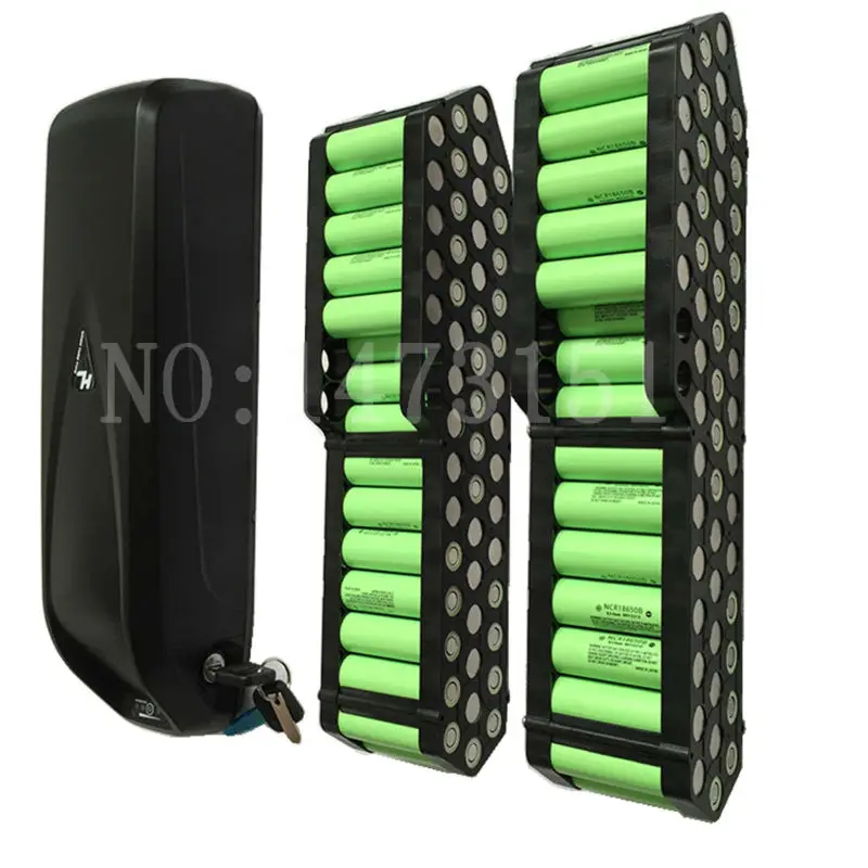

    https://ae01.alicdn.com/kf/HTB1vBSqO...Xq6xXFXXXU.jpg

    Да говорят быстрее батарею выжрет.
    Хотя мне кажется что начинка там одна и та же, сильнее давишь, быстрее выжрет. меньше давишь, меньше выжрет, не?
    Там ток указан максимальный 25 ампер при 48 вольтах, так это не 500 ватт, 1200 получается.Хз что эти 500 ватт обозначают.
    Вот сначала хотел красивую батарейку в пластмассовом корпусе, но блин есть чуть дороже в сумке, а ёмкость в два раза больше...
